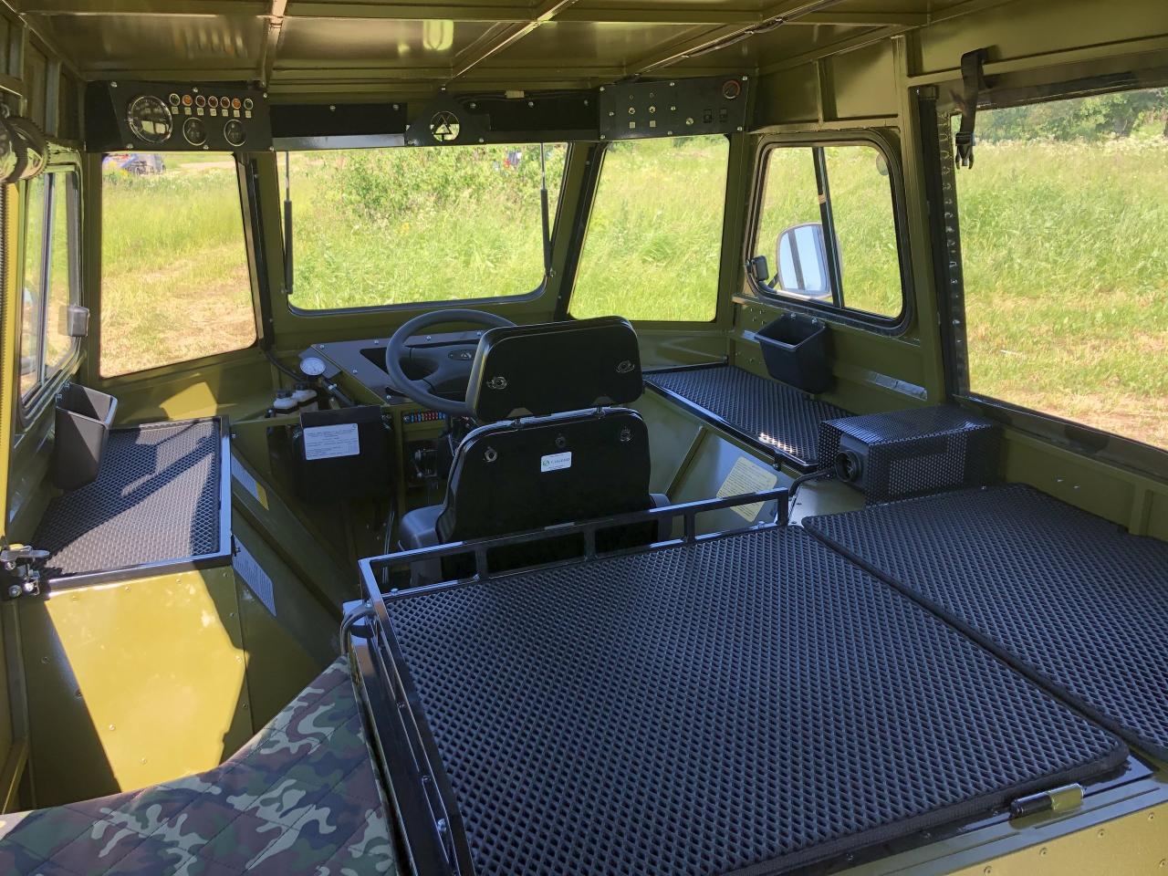

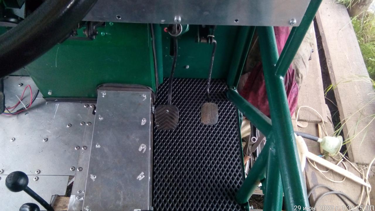

а чем вы покрываете капот, чтобы тепла лишнего не было и шума, а так же, чтобы на нем можно было и сидеть и стоять и не порвался бы материал и не очень маркой.
Вот так на леснике сделанно,ковролин ЭВА.сделанны как коврики,можно снять и вытрясти мусор.купить можно тут.https://www.shymka.ru/site/kovrolin/eva
А так выглядит на полу вездехода.тоже сёмный,чтоб вытряхивать мусор,воду.
У меня такой же на полу в кузове и кабине.

Виктор, спасибо за подсказку, нужно будет поискать в off line магазинах, потрогать его руками, а может быть и купим.
