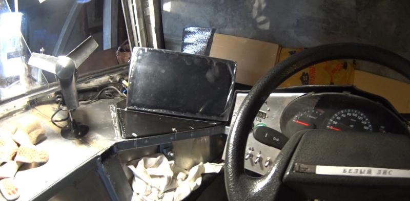

Андрей купил через интернет Китайскую магнитолу на ОС Андроид, 10 дюймов (немного поменьше чем в Тесле). Примеряю под левой рукой. Камера заднего вида тоже в комплекте есть, но пока еще не определились с местом, не хочется кузов дырявить под провод, хочу попробовать через стекло двери или отсека где стоит задняя фара.

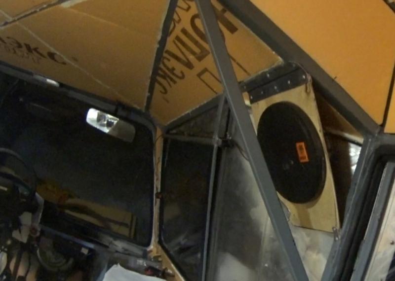

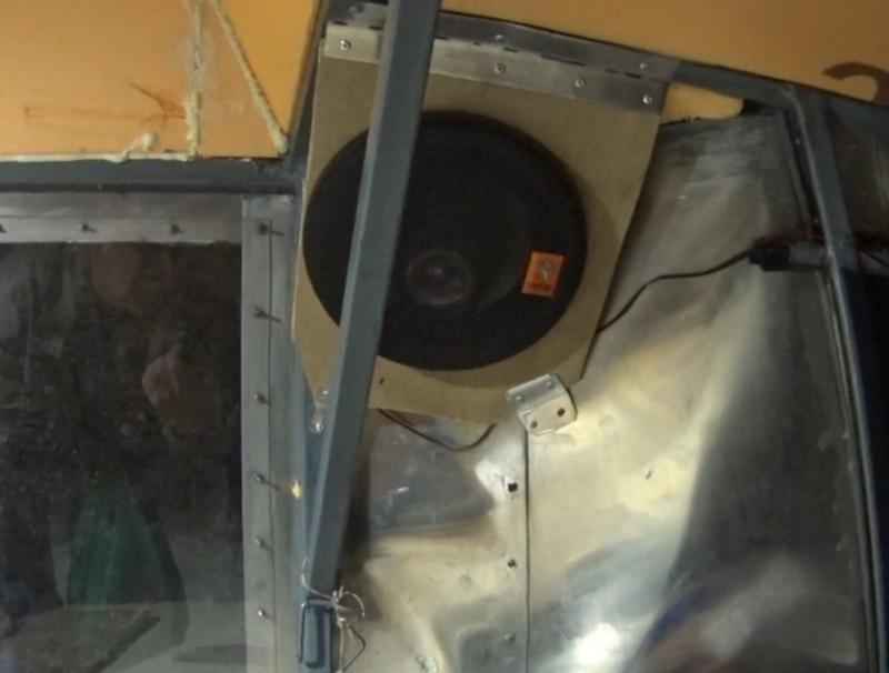

Сегодня Андрей еще купил в магазине динамики, вдвоем вечерину убили, пока их пристроили, один слева, другой справа.

У меня был маленький динамик прикреплен прямо к крепежу магнитолы мне бы так и хватило его, но Андрей купил и привез эти автомобильные динамики  ::girl_cray:::, пришлось уступить его мнению, грамм по 500 на каждый борт добрали веса.
Для бардачка места не осталось, а мини-бар точно не нужен, в Белом Лисе весело и без горячительных напитков.  :yahoopnevmo:

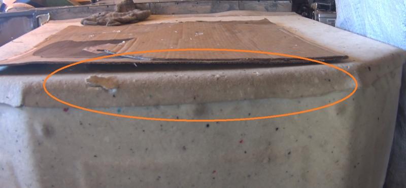

Сегодня снова ездили на Белом Лисе по лесным просекам. Проехали нормально. Но возникла маленькая проблемка. Капот у вездехода Андрей обклеил шумкой белой. Она не боится нагрева, но шероховатая и у нас она уже изрядно запачкалась, даже уже есть оторвавшиеся кусочки. В основном я ползаю по этому капоту, как Емеля по печке.
Уважаемые вездеходостроители, а чем вы покрываете капот, чтобы тепла лишнего не было и шума, а так же, чтобы на нем можно было и сидеть и стоять и не порвался бы материал и не очень маркой.
