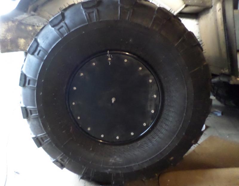

Сегодня начал делать колпаки на диски. Вырезал один колпак и сегмент еще пришлось припаять, так как не хватало немного ПНД. А вот с дырками в колпаке чуток промахнулся. Разбирать диск не захотелось. Сделал трафарет из картона, просверлил 5 дырок, две не попал, увело сверло в полиэтилене, да может быть и не точно было намечено. Стал белым фломастером красить головки болтов и прижимать к нему полиэтилен, а потом уже сверлить дырки. Завтра будут доделывать колпак. Остальные уже легче пойдут, будет трафарет из полиэтилена.
Оффлайн Zainteresovannyi
  • Сообщений: 541
  • Откуда: Вологодская обл.
  • Техника: Пелец Мини III
Белый Лис
« Ответ #293 : Августа 03, 2020, 09:56:47 am »
Колпаки планирую крепить на 3 болтика М6. В бэдлоке просверлить дырки и нарезать резьбу.

« Ответ #295 : Августа 03, 2020, 11:15:19 am »
Оторвет.
Конечно. И еще грязи налезет . Надо под кольцо прижимать.
  • Сообщений: 541
Белый Лис
« Ответ #296 : Августа 03, 2020, 12:35:58 pm »
Возможно и грязь попадет и оторвет и заржавеет, но нужно чтобы быстро снимать колпаки, придумать пока быстросъемные колпаки не могу. То есть придумать то могу, но реализовать пока сложно, а из того, что есть в гараже придумать не могу. Вот для начала и хочу вариант с 3-мя болтиками. Потом, когда придумаю более надежный и быстрый способ, в полиэтилене запаяю дырки, а в бэдлоках герметиком замажу.
У вездехода Валли колпаки крепятся на 4 х болтика, вроде бы М8, а он газу дает от всей души, зимой и летом.
Белый Лис
« Ответ #297 : Августа 03, 2020, 15:28:25 pm »
Болтики сделай резьбой с обоих сторон. На наружнюю резьбу оденешь колпак и притянешь гайкой с шайбой.

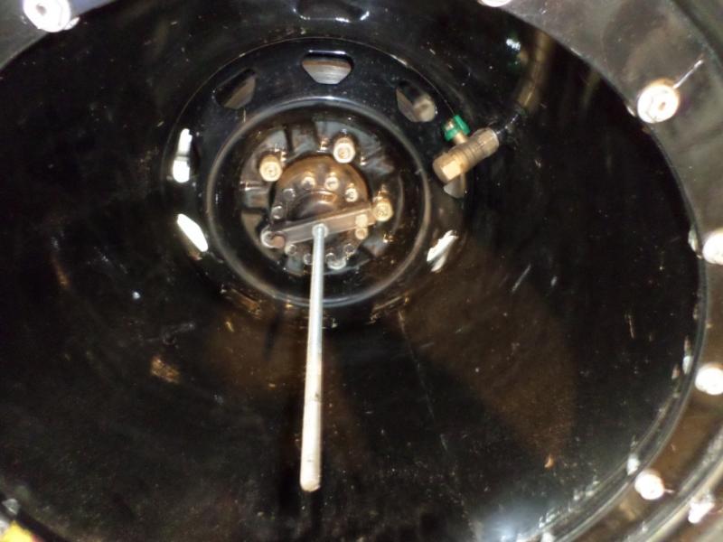

« Ответ #299 : Августа 03, 2020, 22:16:30 pm »
У меня 7 пятниц на неделе. Пришел в гараж, что то не охота мне на 3-х болтах крепить колпак (отвинчивать ведь нужно будет часто). Решил сделать на одной гайке крепление колпака. Полуось крепиться на 10 болтов и в ней есть еще две дырки с резьбой М10 (кажется шаг 1,5), наверное для съема полуоси (хотя УАЗо воды просто стукают кувалдой по ней и она отскакивает). Вот к этим дыркам я и прикрепило железку, в которую закрепил шпильку (хотел 8 мм, но в гараже нашлась только на 10 мм). Защитный колпак одевается на шпильку, в колпаке есть отверстия для шляпок болтов крепящих бэдлок и гайкой с шайбой все это закрепляется.
Колпак уже на месте, на одной гайке:
