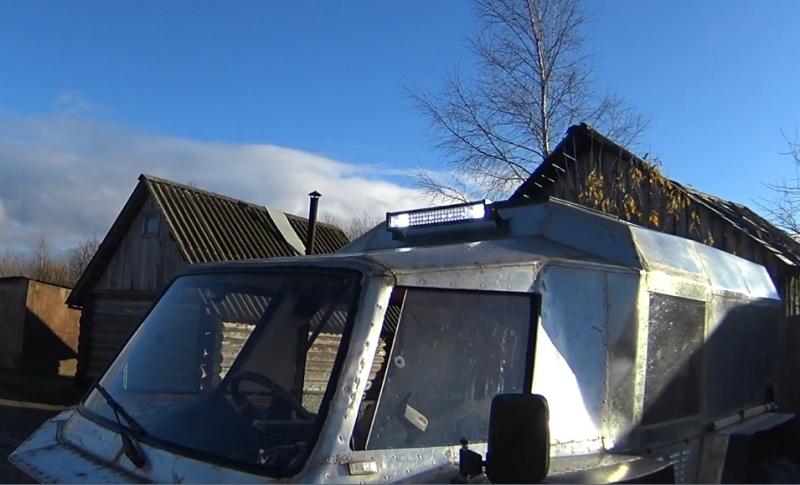

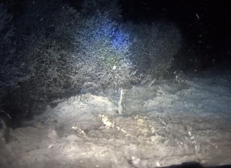

Поставил светодиодную балку на крышу Белого Лиса (Андрей покупал в интернете), вчера вечером поездили по полям, светит хорошо, но постепенно на снегу в центре светового пучка начинает появляться желтое пятно. Видно бракованная попалась штучка. Светодиоды наверное перегреваются. Хотя корпус, он же радиатор холодные.
Сегодня фото сделал (вчерашний снег уже весь растаял, сегодня были дождь и солнце с переменным успехом):
Уважаемые форумчане, как думаете, что делать с балкой, ждать, что светодиоды перегорят или сразу ремонтировать?

Василий, может быть ты и прав. В средней части балки у нас стоят 3 ряда светодиодов одиночных белых, а по краям стоят еще диодные матрицы уже желтого цвета. При включении балки синеватое пятно хорошо видно, а потом появляется еще и желтоватое пятно. Может быть светодиоды в нашей балке так и работают.
На кустах видно синеватое пятно сверху, а чуть ниже желтоватое пятно, которое в последствии становится еще более желтое.
