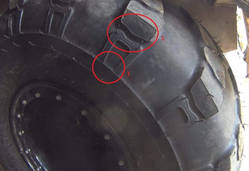

Хотя я на других форумах уже поднимал вопрос с неравномерным износом шипов на резине Трэкол 1350х700 и получил кое какие ответы, но все таки хочу и здесь спросить у форумчан (при этом за ранее прошу прощения у некоторых посетителей данного форума, за раздражение, которое вызывают мои сообщения, они часто не видят для себя смысла в моих вопросах, прошу даже не читать их ::crazy:::).
У шин Трэкол 1350х700 середина беговой дорожки имеет больше шипов, чем края. На мой взгляд на повышенный износ шипов около крайних рядов влияет не только накачка, но и конструктивная особенность. Может быть кто то экспериментировал с обрезкой треугольных шипов в центральной части протектора у этих шин?
Белый Лис
« Ответ #645 : Октября 15, 2020, 12:32:26 pm »
На данном колесе подобная процедура не изменит нагрузку на край беговой дорожки . Данное место является площадью наивысшего трения потому как при смятии (выпрямлении дуги беговой на сечении колеса )участок скребется больше перепендикулярно оси движения . При том ширина пятна контакта тоже расползается в разные стороны , именно данный радиус и "ползет"
Край пятна контакта и его удлинение  можно изменить  потуже накачав колесо .

Возвращаюсь снова к колесам.
Похоже, колеса Трэкол 1350х700 не совсем нам подойдут, потому, что их по теории вообще нельзя спускать.
На другом сайте нашлось несколько человек, которые сообщили, что основная проблема шин Трэкол 1350х700 это слабая боковая зона между боковым и крайним шипом (зона 2 на фото).
Появляются дырки сквозные в канавке. У некоторых пользователей и 200 км не проехало колесо.
Интересно бы узнать еще мнения бывалых. Может быть кто то пытался срезать боковые шипы, чтобы изменить (уменьшить) изгиб шины именно в этой канавке?
Белый Лис
« Ответ #653 : Октября 18, 2020, 14:07:03 pm »
Zainteresovannyi, Александр,тебе же сказали,срежешь боковой клык,будет жрать саму покрыху до дыры,потому что середина беговой деформируется больше на малом давлении.
Оффлайн Asterix
  • Сообщений: 1510
Белый Лис
« Ответ #654 : Октября 18, 2020, 14:18:00 pm »
Zainteresovannyi. Пока у вас нормальные покрышки. Вы уверены, что сможете срезать лишние, на ваш взгляд, шипы, не нарушив герметичность шины?
Второй момент - это качество резиносмеси. Можете посрезать все шипы, но если резиносмесь сама по себе неважная, или покрышка запекалась с нарушением технологии, то ваши манипуляции мало помогут продлить жизнь колесам.
А то вы сейчас дойдете до того, что задумаете продать ваш комплект шин (пока он новый) и купить, к примеру, Арктиктранс 1300х700. А потом, через некоторое время, с удивлением обнаружите, что проблема никуда не делась: протектор стирается, колеса лопаются. А все потому, что хоть фирмы и разные, а колеса они делают на Волжском шинном заводе. И Авторос тоже там делает. И все, круг замкнулся. По итогу, все упирается не в названии фирмы-продавца, а в том, с какой ноги сегодня встал персонал на Волтайре, и насколько тщательно изучал шины представитель фирмы-заказчика, при получении очередной партии покрышек с завода. В целом же качество шина Авторос, Трэкол и Арктиктранс за последние годы существенно упало. Хотя внешне это почти никак не проявляется, кроме пачкучески шины и нарушения некоторых размеров (например часто борт покрышки с большим облоем, или толщина борта сильно плавает, или жесткость резины разная от покрышки к покрышке). Раньше можно было хватать свежевыпеченные шины голыми руками без каких-либо последствий. Сейчас хрен руки отмоешь от резины, если схватишься за покрышки без перчаток. Хотя бывают партии, где с пачкучестью проблем нет. Недопекают что-ли... Хрен его знает. Но если пальцем резина с шины стирается, то что уж тогда говорить о дороге с твердым покрытием.
« Последнее редактирование: Октября 18, 2020, 14:22:14 pm от Asterix »

Белый Лис
« Ответ #655 : Октября 18, 2020, 15:01:31 pm »
Чесно говоря , я не следил за обсуждениями , но мне кажется , что длч болота у вас совсем не те колёса...
Слишком широкие полки протектора как лыжи .
Изначально надо длч себя решить , где будет ездить аппарат . Если вы выезжаете на жесткое покрытие , то это одни колёса,  если едете по болоту , то другие . Универсальность убивает и колёса и проходимость.
На мой взгляд , для болота вам нужны вот такие .
Опыта у меня мало , моёмнение может быть ошибочным ...
  • Сообщений: 2639
Белый Лис
« Ответ #656 : Октября 18, 2020, 15:10:05 pm »
Но эти подойдут только для мягких грунтов .
На дороге с твердыми покрытиями сожрёте в один моиент ...
На квадроцикле , 5 км асфальта и колёса уходят в никуда...
Я один раз выехал и вижу износ ..
После этого больше ни разу не выезжал .. накатал больше 700км износа нет ..

« Ответ #658 : Октября 18, 2020, 22:55:06 pm »
Всем спасибо, за обсуждение моих шин, особенно обстоятельно все разложил по полочкам Asterix.
Пока ни чего с ними делать не буду, только наблюдать и подкачивать после выезда из болот и сильной грязи. Посмотрим, сколько мне удастся покататься на них до дырок или облысения.
У нас сегодня тоже снегу навалило. Зима скоро. Зимой наверное по снегу не так сильно будут колеса изнашиваться, опять же если в 0 не придется спускать часто.
