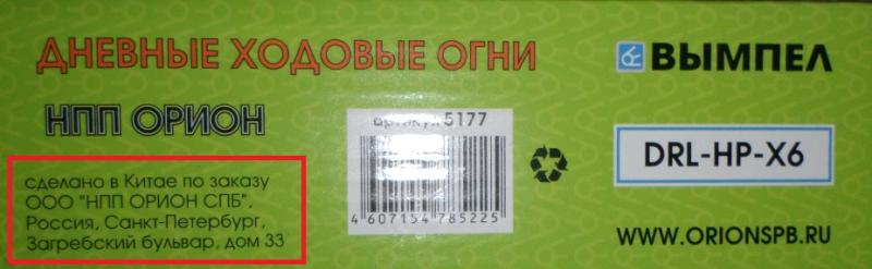

« Ответ #713 : Ноября 10, 2020, 22:02:21 pm »
У Белого Лиса отказали дневные ходовые огни. Не совсем еще, но в правом фонарике три из шести светодиодиков погасли, и два из шести желтеньких светодиодиков тоже уже не мигают.

« Ответ #714 : Ноября 13, 2020, 13:05:06 pm »
Гарантийный срок у моих дневных ходовых огней один год, поэтому буду их сдавать в магазин в ближайшую среду.
Писал письмо в фирму Орион, ответили, правда очень кратко: "Вы можете обратиться по месту продажи для замены изделия". Я надеялся, что они что то сообщат, по поводу контроля за качеством изделий, как они намерены воевать с китайскими бракоделами, но пока тихо.
Вообще бракованных товаров мне попадается много, поэтому на более менее дорогие товары всегда беру товарный чек и если что то происходит до окончания гарантийного срока, то непременно пользуюсь своими правами. Нужно хоть как то влиять на бракоделов.

Привет Сергей. Лис нормально, катаемся, только то умышленно не возьму камеру (снимать вроде бы не чего, уже похожие поездки снимал), то один раз поехали на болото (снега не было), так сумку с термосом и камерой забыл в гараже (сапоги на этот раз взял).
С фонарями разобрался, купил в магазине еще одни такие же и поставил, старые хотел отправить, но возникла загвоздка. Наш продавец снабжается у какой то Питерской фирмы (не говорит точно), проконсультировался с ними, те сказали, что привози фонари, но только с актом из автосервиса в котором их устанавливали на автомобиль. Хотя сама фирма Орион (тоже питерская) ответила мне, что нужно просто сдать в магазин. Можно конечно сходить к знакомому в автосервис и попросить акт, но пока еще думаю. Я то ставил фонари на вездеход, хотя условия на моем вездеходе для них намного лучше, они стоят в изолированном кармане и снаружи закрыты поликарбонатном прозрачным, вода к ним ни как не попадала, двигатель инжекторный и если бы были проблемы с электричеством, то другая электроника пострадала бы от этого. Посмотрим, пока есть еще 3 месяца гарантии на фонари с частично потухшими светодиодами, может и новые тоже начнут гаснуть. Соберу из четырех два надежных фонарика.
Сейчас озадачен электролебедкой. На зиму бы нужно ее обязательно заиметь, проехались по Череповецким магазинам, но не нашли лебедку на 4000-4500 для UTV, попадаются лебедки, но слабые, только для АТV.

Ерунда какая то, у нас че все сервисы акты дают при установке фонарей. Да и почему не предупредили при продаже что при возврате нужны акты. Я бы на вашем месте понастойчивее с ними, гов_о продали, пусть обратно забирают.
Белый Лис
« Ответ #718 : Ноября 26, 2020, 01:40:02 am »
забирают.
Если есть гарантия,то письменный отказ в приеме на возврат,и обращение в суд.Лучше всего работает.А то скоро будут требовать, лампочки в люстре менять ,вызывать сервисмэнов электриков. ::cheesy:::

Как мне видится ситуация с бракованными ходовыми огнями:
1. Фирма ООО "НПП Орион", договорилась с китайской фирмой, изготовить ходовые огни, но подешевле. Китайцы, наверное, обрадовались, можно хоть не кондицию всю в Россию свалить.
Орион получил ходовые огни по 100 рублей. Накинул свои 300 рублей и продал крупнооптовой базе.
2. База купила ходовые огни уже по 400 рублей, накинула свои 300 рублей и распродала мелким оптом их по магазинчикам.
3. Магазинчики купили ходовые огни уже по 700 рублей, накинули свои 300 рублей и продали таким как я по 1000 руб.
Если даже я сдам обратно в магазин бракованные ходовые огни, то магазин быстрее всего не захочет ссориться с крупнооптовой базой и возьмет убытки на себя, но если даже и спихнет их на крупнооптовую базу, то та в свою очередь уж точно не захочет мелочиться и вести тяжбу с Орионом. То есть главный виновник появления плохого товара в России это фирма Орион, а она и не пострадает.
Напомню, что я писал фирме Орион о проблеме с ходовыми огнями, изготовленными в Китае по их заказу, но они отфутболили меня в магазин, хотя они же заказали не качественные ходовые огни в Китае. Но они ни сколько не заинтересованы в качественной продукции (Китай изготовил, магазин продал, при чем тут Орион, они свои три процента (как шутили одесситы в Джентльмен Шоу), получили).
Для себя я сделал простой вывод, не нужно покупать ни какой электроники и прочего барахла поступившего в Россию через фирму Орион.
У меня сейчас есть 3 полностью рабочих фонарика, если даже еще один откажет, то без проблем заменю. И дальше два варианта, если еще гарантия не кончиться, то тогда уже сдам сразу два фонарика не рабочих.
Если гарантия кончиться, то будут собирать из неисправных двух один полностью исправный.
