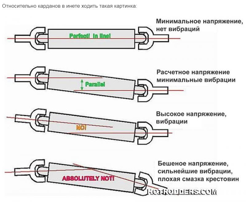

Земляк, привет. Вот что вижу с первого взгляда.
1.Про то что граната далеко на валу стоит тебе уже написали. Будет слишком большая нагрузка на подшипник коробки на излом, долго не проживет и скорее всего вибрация будет сразу (ты же не балансировал этот привод).
2. На приводах от моста с одной стороны вилка кардана, с другой шрус при работе под углом - неправильное решение. Вибрация при движении будет очень сильная.  Почитай как должен работать кардан на угловых скоростях. Вилки должны стоять под одним углом для компенсации угловых скоростей. Тут либо 2 гранаты нужно ставить, либо полноценный кардан под правильным углом.
Первый каракат
« Ответ #12 : Мая 20, 2020, 19:41:56 pm »
Суммируя всю инфу что читал по этому вопросу, понял что можно ставить шрус и крестовину, но шрус должен быть обязательно внутренний, тот у которого есть продольная свобода, тогда компенсация крестовине будет. У него вроде внутренние шрусы.

« Ответ #13 : Мая 20, 2020, 19:58:53 pm »
Загляните, очень полезно:
https://www.drive2.ru/l/454679670118417824/

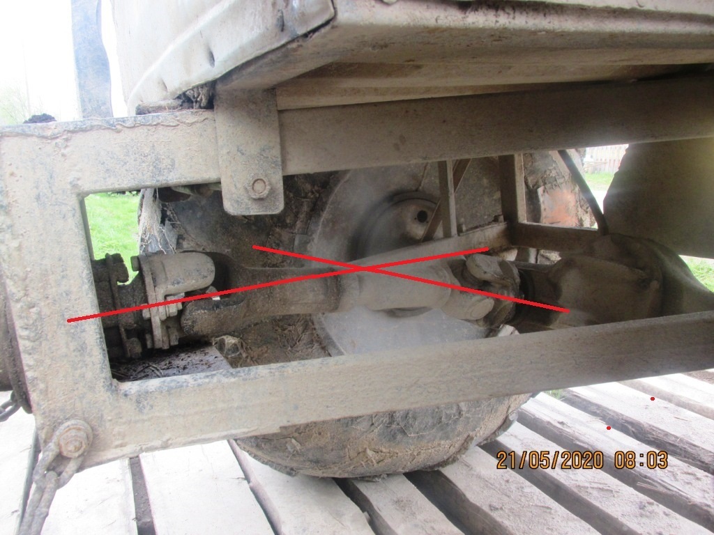

Хорошо что в тему зашёл, я как раз задний мост (хвостовик) вверх приподнял для у меньшения угла, а в итоге нужно выставлять горизонтально. Надо теперь переделывать
Первый каракат
« Ответ #15 : Мая 21, 2020, 10:16:09 am »
Ну и мне, тоже надо переделывать. Вибрации может и не будет, все таки малы скорости вращения кардана, при таких колесах. Но, на крестовины и подшипники, нагрузка увеличена.
Ссылка не работает
Первый каракат
« Ответ #17 : Мая 21, 2020, 15:38:58 pm »
Ссылка не работает
Работает, картинка нижняя, взята по этой ссылке.
  • Сообщений: 3269
Первый каракат
« Ответ #18 : Мая 21, 2020, 16:05:09 pm »
Компу трампец наступает похоже ::sarcastic::: но картинку сохранил в загашник -hi-
