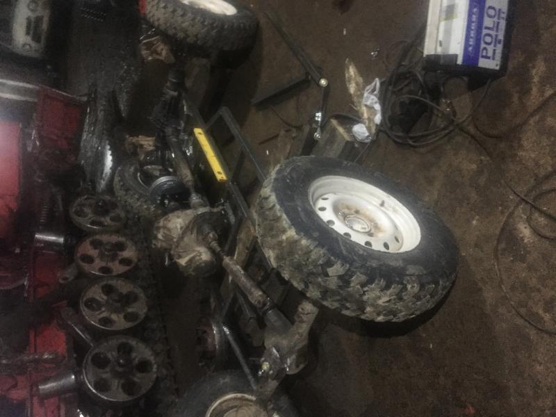

Здравствуйте.Начал делать вездеход.Ходовая нива,мотор Lifan17л.с.,вариатор сафари.кпп ваз 2109.Ободрыши планирую Камаз-вездеход.Рама из профтрубы 40*40*2

Установил РПМ

Сделал вал из двух промыслов шнивы

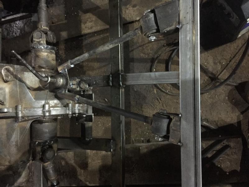

Карданы приварил к гранатам.

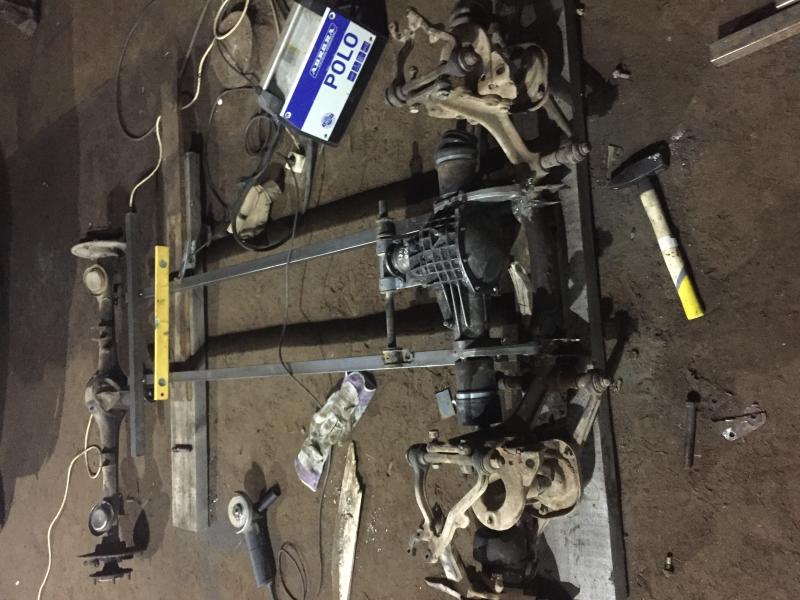

приделал шаровую на мост

прикрутил колёса.Пока маленькие

Поставил рейку от калины.Сошки пришлось немного загнуть и поменять местами,чтобы тяги втыкались сверху.

Вот такой выворот.Извините за качество фото.Фоткаю телефоном

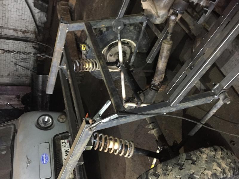

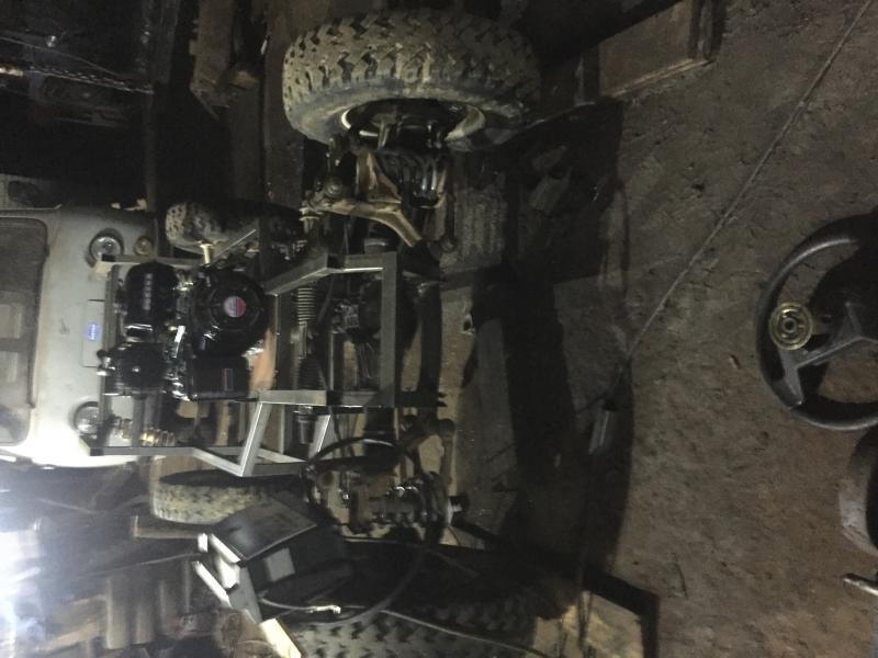

Хотел сначала поставить пружины с амортизаторами от нивы.Но потом подвернулись стойки 2109,и я не стал заморачиваться с пружинами

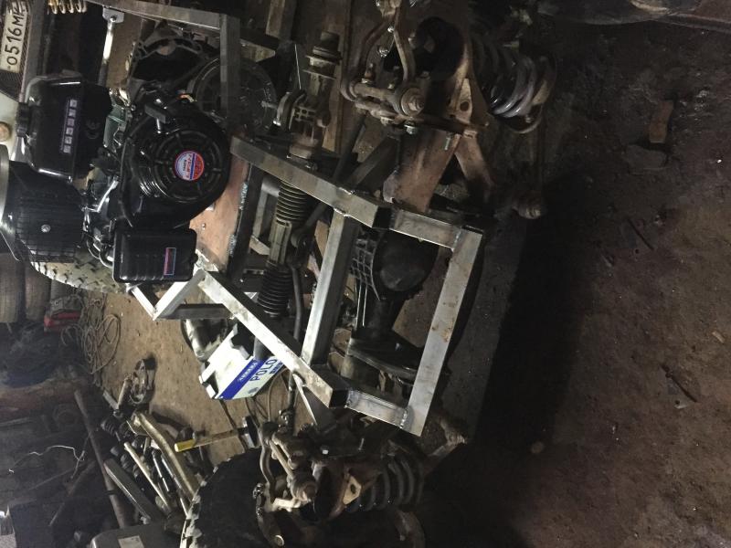

Установил двигатель.

Сделал рычаг переключения

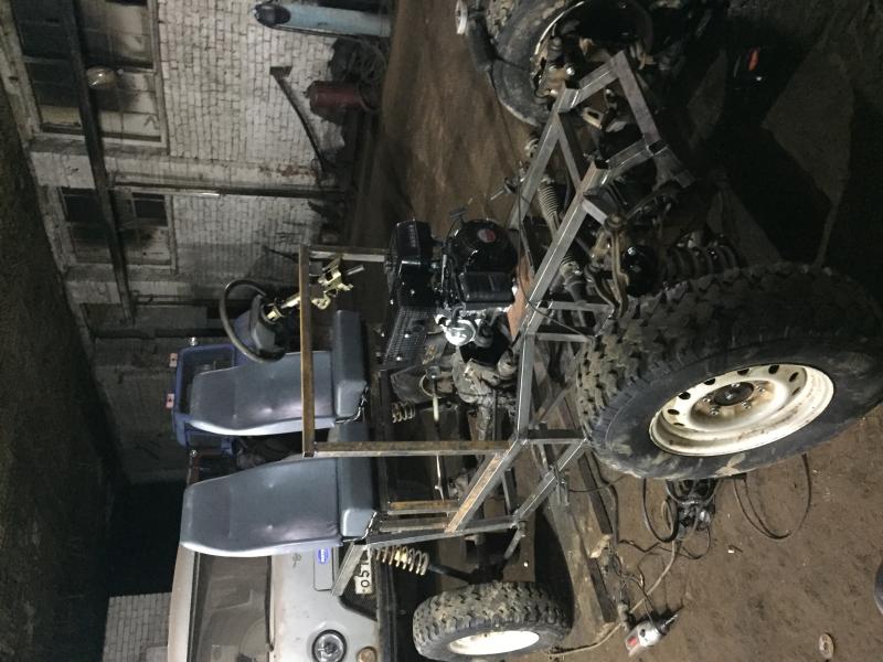

проимерил руль с сиденьями.Вроде удобно.

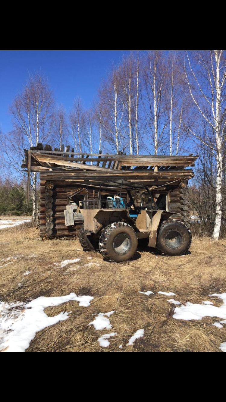

Получится примерно вот такой.Это мой первый вездеход.Раму с подвеской для него делал отец,а я уже доделывал.Этот вездеход будет копией первого.Его ещё хотели назвать «Веснеход-2»
