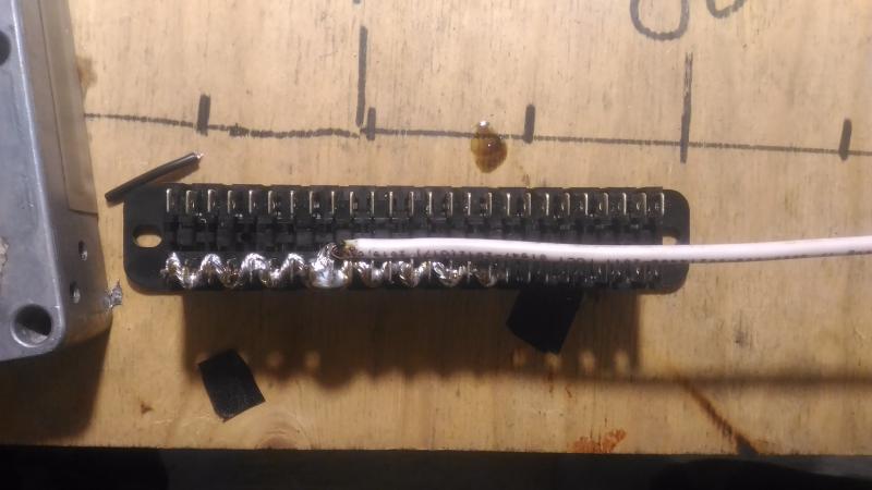

вазовчкий блок предов ищем по качественней, к дешевым даже пайка не прилипает, у нормальных все ровно и четко, у дешмана все кривое, косое, их не берем. к примеру возьму блок на 13 предохранителей
 на контактах есть отверстия, в них вставляем медную жилу и запаеваем, медную жилу расчитываем на нужное количество предохранителей, к примеру если нам надо просто сделать моторную косу со всеми причендалами то жила на плюс от акб будет обьеденять 6 предохранителей, первый 25А стартер, второй 15А зажигание на косу, процессор, третий 10А топливный насос, четвертый 30А вентилятор, пятый 15А питание замка зажигания, шестой 7.5А питание процессора, разьема диагностики обд, питание щитка приборов. зажигание от замка можно запитать на другие предохранители, к примеру седьмой 7.5А зажигание на щиток приборов, 7.5А на селектор, тормоз и т.п
для надежности впаиваю еще одну перемычку, впаиваю силовой провод 6 квадратов который идет к плюсовой клейме акб. кстате если с косой досталась родная клейма акб с силовыми предохранителями, то можно этот провод запитать к 60 амперному предохранителю

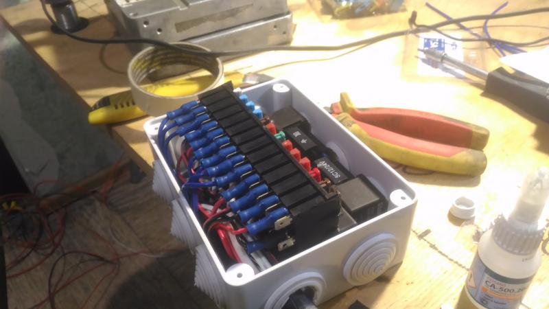

для компактности, аккуратности, реле приклеиваю космофеном прямо к блоку, силовые провода реле припаиваю к контактом блока через клеймы, сначала провод обжимаю в клейме, затем вставляю в нужный контакт блока, и припаиваю клейму в месте с проводом к блоку, пока горячий надеваю кембрик. получается надежный контакт, который не отвалится, не обгорит. предохранители в колодке стоят жестко, уязвимых мест в этом колхозе нет. реле старлайновские крайне редко подводят, из 100 реле один, два могут подвести и то сразу, в процессе работы не припоминаю чтоб были с ними проблемы в отличии от китайских, вазовских и т.п
подключаем все остальное, и получаем такой аккуратный компактный блок
этот блок можно засунуть в монтажную электротехническую коробку 150х110х70, крышка конечно закроется)
это пример блока для квадроцикла, с этого блока питание раскидывается на все потребители, мотора, салона, света, поворотов, вообщем всего кроме печки и дворников

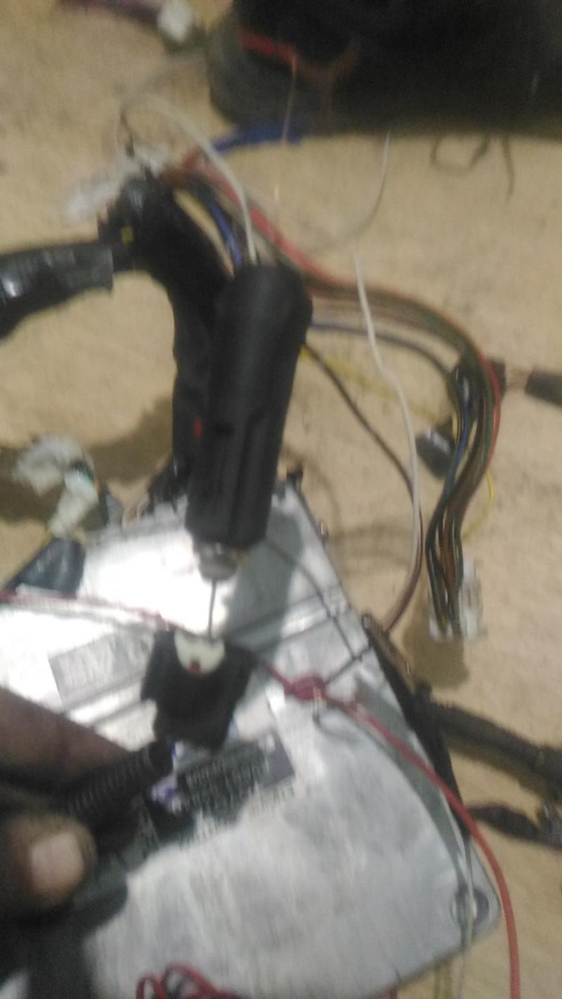

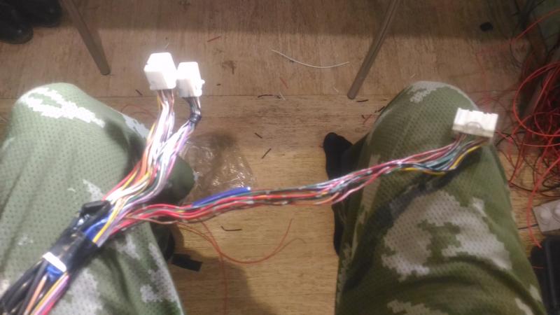

запитываем косу четырех рядного процессора. нам понадобиться свободный салонный разьем у процессора, с него мы возьмем положения селектора P R N D 2 L, выход на лампочку генератора, давления масла, массу для обд. в ней же подать +зажигания на форсунки, селектора, генератора, лямбда зонда, плюс стартера от замка зажигания. в зависимости от года могут быть некие моменты.
так же нам понадобиться разьем штатного блока предохранителя, он может быть обрезан, но провода от него в любом случае есть, разьем находится рядом с двумя толстыми проводами которые идут на плюсовую клейму акб. на эти провода с разьема мы подадим зажигание на катушки, датчик маф, питание датчика скорости, выход стартера на управление реле после селектора, выход на втягивающую стартера, два силовых плюсовых провода на генератор и стартер
для удобства позванивания проводов можно купить такую звонилку, либо использовать обычный тестер

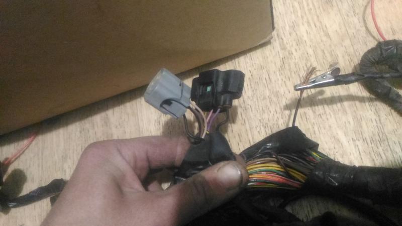

далее берем разьем катушки, крайний толстый провод черный с красной полоской, либо толстый черный с белой полоской, звоним его и находим в разьеме штатного блока предохранителя, зачищаем. разьем форсунки- рядом с защелкой толстый черно красный либо черно белый провод, звоним и находим его на салонном разьеме рядом с процессором либо в зависимости от года в разьеме штатного блока предохранителей, зачищаем. разьем датчика массового расхода воздуха, крайний  черный провод, звоним и находим его в разьеме штатного блока предохранителя, зачищаем. разьем селектора, их два вида, первый большой разьем, провод красный с черной полоской в середине разьема у защелки звоним, находим его у салонного разьема рядом с процессором, зачищаем и снова звоним- от разьема он разветвляется на фишку генератора, на фишку лямбда зонда, т.е три цепи запитывается этим проводом, селектор, генератор, лямда зонд!
на втором по свежее разьеме он снизу второй по счету слева на право, так же запитывает три цепи генератор селектор лямбда, но находится может в салонном разьеме либо в разьеме штатного блока предохранителей
четыре найденных зачищенных провода обьеденяем и подаем плюс от реле зажигания через 15а предохранитель.
