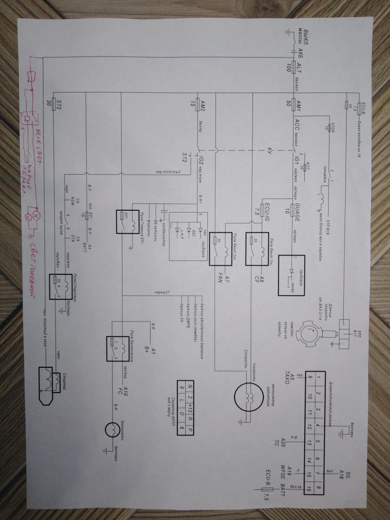

запитываем цепь стартера. на выключателе запрещения запуска, я его селектором обзываю есть вход и выход стартера, на большом разьеме нижний ряд крайне левый черный если смотреть со стороны проводов вход стартера от замка зажигания, он бывает в салонном разьеме, если нет кидаем отдельно
крайне правый черный с желтой полоской нижний ряд со стороны проводов выход стартера на управления реле стартером и подача сигнала стартера в процессор. в момент запуска процессор по сигналу стартера активируется топливный насос, увеличивает импульс на форсунки для уверенного запуска. выход работает в положении P и N. провод приходит в штатный блок предохранителей и разьем В процессора, звоним, если не приходит в проц то цепляем отдельно, провод от процессора присутсвует в штатном блоке предохранителей
вход сигнала стартера в процессор STA

 Andy72, продублирую свой ответ на твой вопрос в вайбере здесь, чтоб путаницы и у народа не было)
разьем селектора большой или старый как я его обзываю
и его распиновка, вид сверху со стороны проводов
новый, свежий, маленький
фишку разьема акпп не трогаем, в четырех рядном процессоре акпп запитана
Сообщение понравилось: Andy72, Евген 66

По косе четырех рядного процессора. фишку солиноидов акпп не трогаем, может быть подвох с гуром, а именно на насосе гура сеть кусок жгута с разьемом, а к косе он никуда не подключается, такие косы встречаются, тогда три провода гура красный с белой полоской, желтый, коричневый есть в разьеме штатного блока предохранителя, наращиваем провода и по цветам соединяем с фишкой датчика гура. на фишку генератора подаем зажигание, выше я уже писал об этом, провод на лампочку генератора есть в салонной фишке, желтый либо черный провод. фишка генератора может быть трехпиновая и четырехпиновая управляются процессором двигателя. датчик давления масла контактный, находится в блоке рядом со стартером, провод зеленый либо зеленый с оранжевой полоской тоже есть на салонной фишке рядом с процессором. по указателю температуры двигателя, в моторах с родным гуром показания т берутся с процессора, на штатной панели приборов есть лампочка холодный, горячий- что для нас не хорошо. на двигателях с электро усилителем руля на штатной панели индикация т стрелочная, сигнал берется с процессора своим шим сигналом, может ошибаюсь но не удалось мне запустить стрелку т на моторе с гуром, нет такого выхода на процессоре или я чего попутал, может кто то из форумчан заморочится, и оживит стрелку!. делаю проще, штатный датчик температуры имеет три контакта, из них запитаны только два верхних для процессора, третий свободный- он резистивный. вставляем пин с проводом и тянем к указателю температуры, к примеру уаз. по сопротивлению они не стыкуется, при рабочей т двигателя стрелка уйдет за 120 гр, в разрыв провода от датчика т на моторе впаиваем сопротивление 75ом 2вата для указателя т уаз 39.3807 (вроде как от карбюраторного мотора) и 25ом 2вата для указателя т для инжекторного мотора, номер не помню..
тогда с сопротивлениями более менее правдиво показывает, можно экспериментально подогнать показания т до идеала, изменив сопротивление, основываясь на показания сканера, но мне лень
есть моторы, к примеру с алиона, там датчик т двух пиновый, третьего контакта нет. можно с разборки с мотора этой же серии купить трехпиновый датчик с разьемом и сделать также. работать будет. проверенно.

 ::mail1::: строчим дальше)))) запитка четырех рядного процессора)
разьем D пин1 b+ вход зажигания, пин3 batt вход постоянный плюс от акб через 7.5а предохранитель, пин 5 тасh выход сигнала тахометра, 6 пин cf минусовой выход на реле включения вентилятора (при включенном зажигании снимаем фишку с датчика температуры должен включиться вентилятор)
второй ряд пин9 вход зажигания (есть разьемы d в котором этого провода нет, если акпп работает нормально, то не подключаем, если нет, то вставляем пин и подаем зажигание в этот пин) пин 10 fc минусовой выход управления реле топливного насоса, пин11 минусовой выход индикации чек ( лампочки накаливания не применяем, только светодиоды выход слаботочный) пин18 sil выход в диагностический разьем обд2 для диагностики, пин19 wfse выход в диагностический разьем, пин 20 тс выход в диагностический разьем
разьем С пин7 минусовой выход индикации od/off включен режим блокировки четвертой передачи (овердрайв) пин8 L плюсовой вход режима селектора положение L все положения селектора есть в свободной салонной фишке у процессора. пин9 плюсовой вход режима селектора положение 2, пин10 плюсовой вход режима селектора положение D, пин11 плюсовой вход режима селектора положение R, пин17 spd вход сигнала с датчика скорости, пин29 минусовой вход включения режима блокировки четвертой передачи, включается кнопкой без фиксации, если все впорядке заблокируется четвертая передача, на пин7 появится минус, повторное нажатие кнопки выключит режим блокировки четвертой передачи.
разьем B пин9 sta плюсовой вход сигнала стартера после селектора.
больше никаких подключений четырех рядного процессора не требуется. вот более подробно

а общая схема есть?
« Последнее редактирование: Июля 14, 2021, 18:37:51 pm от Zlon1 »
Оффлайн Власов Андрей
  • Сообщений: 637
  • Техника: DUSTER
электрика двигателей 1NZ FE, 2NZ FE
« Ответ #34 : Июля 15, 2021, 16:50:37 pm »
Я для себя делал.
Сообщение понравилось: sky0325
  • Сообщений: 637
  • Техника: DUSTER
« Ответ #35 : Июля 15, 2021, 16:53:44 pm »
Может ошибки есть...Подскажите где.
