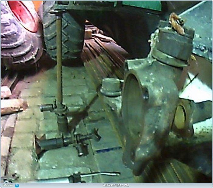

когда во втором варианте моей амфибии мотоблок стоял в середине лодки и колеса были ободрышы от 66

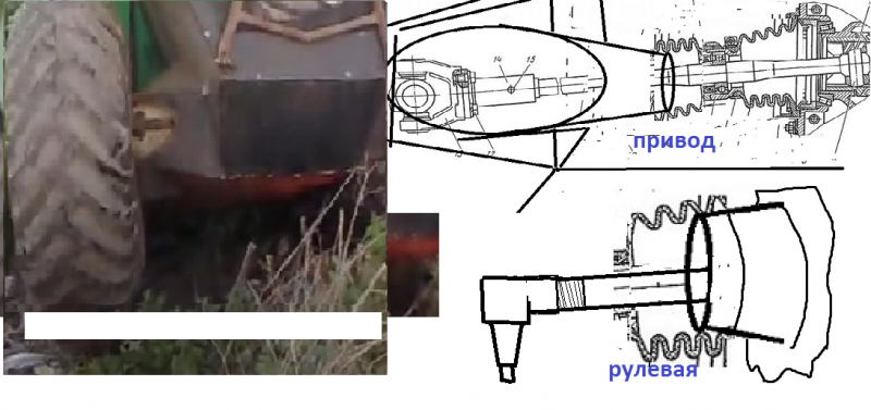

« Ответ #202 : Октября 27, 2021, 08:17:51 am »
как ступицы герметично вытащить за борта   лодки, если борта под углом.
Какая разница под углом они или не под углом . Все равно их опирать надо не на хлюпающий накладками борт  а в углы плоскостей . Ну как то так .
Чем большая площадь борта будет задействована , тем дольше ета штука проживет и тем меньше качества лодки .

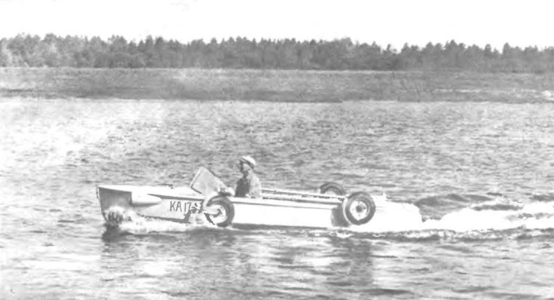

А мне вот такое нравится, только колеса мотоциклетные, цепной привод на них, подьёмные на маятнике, двигатель в лодке и вал проходит насквозь лодку, а на валу маятник. Диф не нужен. Так будет меньше нагрузка на борта.  Заднее рулевое одинарное , подьёмное. Или ставить вместо подвесного мотора каждый раз.

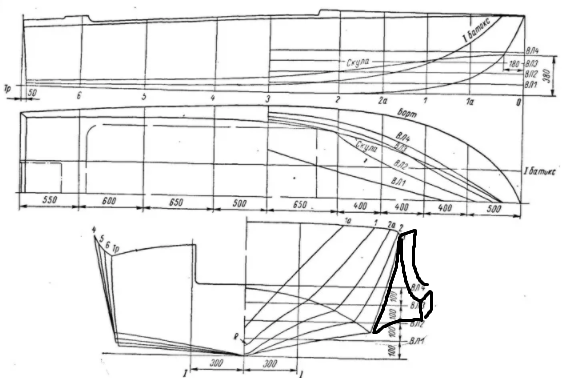

Вот примерно так это должно быть .
  • Сообщений: 4148
Лодка на колесах.
« Ответ #214 : Октября 27, 2021, 18:10:16 pm »
Неет
Это сложно и гидродинамика не ах и проходимости нет
берем обычную лодку и прилепляем ей сбоку два колеса 1500 думаю. Как лопасти у гребного парахода.
"убор колес" на воде са счет сдутия камеры + авоську можно придумать чтоб не полоскалось.
Тут важно чтобы надутые камеры опускались ниже чем киль
а диски при этом были бы чуть выше ватерлинии.
Может быть будут не 1500 а 1900 камеры нужны (те что на трактора с шириной профиля 700 идут).
ну а нос да .. примерно как у тебя.
