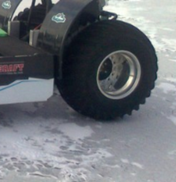

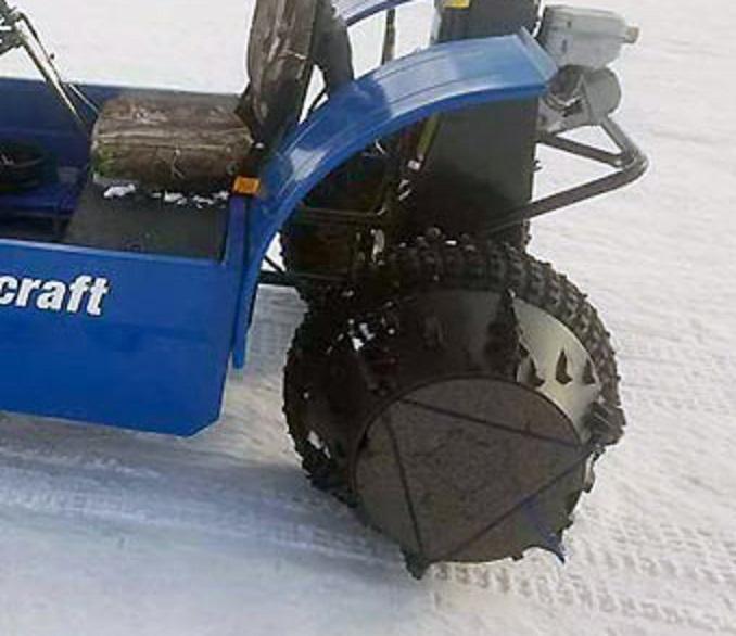

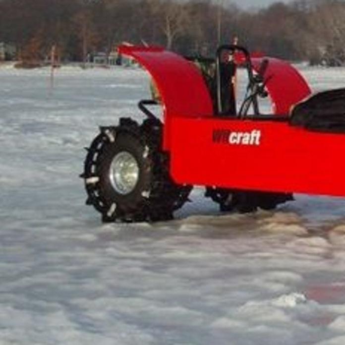

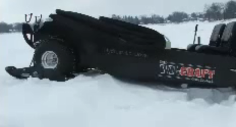

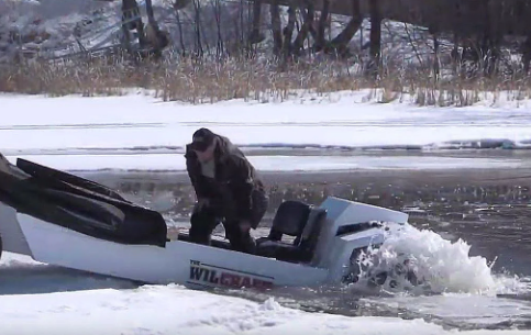

примерно так.
Хорошая фотка с веслом . Шток и весло там неприменный атрибут . Она плохо плавает , очень быстро тонет , потому летом как лодка не используется . Используется в межсезонье на водоемах без течений , волн , сильных ветров и на льду с очень неглубоким снежным покровом .На тонком льду с обязательной минимальной скоростью . По пересеченной местности она ездить не может (через некоторое время начинают лопаться швы ) , очень низкий клиренс не способствует работе на крутых спусках и подьемах на берег (только отлогий) На лед не всегда выезжает , только при некоторых условиях и чаще при использовании штоков и багров .
Уж чего только с ней не придумывали , но рекламные ролики остались прежние си с некоторой подрезкой на слузи и кочках . Тем не менее попытки улучшения ведутся , тут уж чего только не перепробовали , И колесо поболе , и лыжи чтоб не встревала и лопаты снеговые и много разностей но пока увы ролики все те же .
Так что тех задание надо озвучивать более конкретно в плоть до граммов . И тут главное не переборщить . Когда она начинает ехать , то перестает плавать .
На первой картинке высота остаточного надводного борта в районе крыла на пределе водоизмещения колес , на нижней картинке (попытка заставить ехать по снегу)такого запаса не будет .
