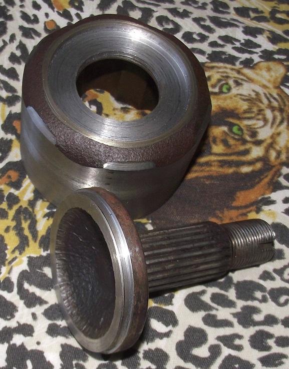

Обрезал стаканы на шрусах, отнес токарю что бы проточил углубление в оставшейся тарелке под диаметр втулки флянца уаз, позвонил, сказал неберет резец, как по стеклу. Можно просто сварить их вместе без всяких посадок?

неберет резец
простым, напаянным, без отпуска не берет да, а со сменными пластинами запросто
Я протачивал фланец под шрус, но это был нивский кардан, фланец круглый. Уазовский же прямоугольный, не зажать, хотя, можно попытаться меж кулачков вставить. А так, только если отжечь край, тогда проточишь.
Сварить можно и так, но биение кардана оно тебе надо, на этапе постройки? Другое дело если поломался, техника в болоте, на скорую руку доехать, тяп ляп сварил и ладно, тут же дома сидишь, в тепле, как говорится делай хорошо, плохо само получится.

располагает той оснасткой что есть на рабочем месте
Есть вариант , но он требует согласования с твоим токарем:
место обрезки шруса наплавляется электродом по окружности в месте проточки без фанатизма не спеша, можно в несколько этапов, давая остыть (сварку только если его резцы берут, вот этот момент и нужен для согласования, потому как не каждый токарь протачивает сварку), в воду только не пихаем и в снег, даем остыть на верстаке. Сварка отожгёт закаленный металл и позволит проточить как надо, на шлицевую часть лучше напялить трубу подходящего диаметра и место под сальник закрыть тоже.

Не знаю. Чего там не может  взять резец
Канавки для шариков закалены, они и не точатся, снаружи берется, не весь корпус каленый.

Спасибо за советы, токарь дал заднюю и больше со шрусами дел иметь нехочет, буду сваривать без посадочного, может что и выйдет
