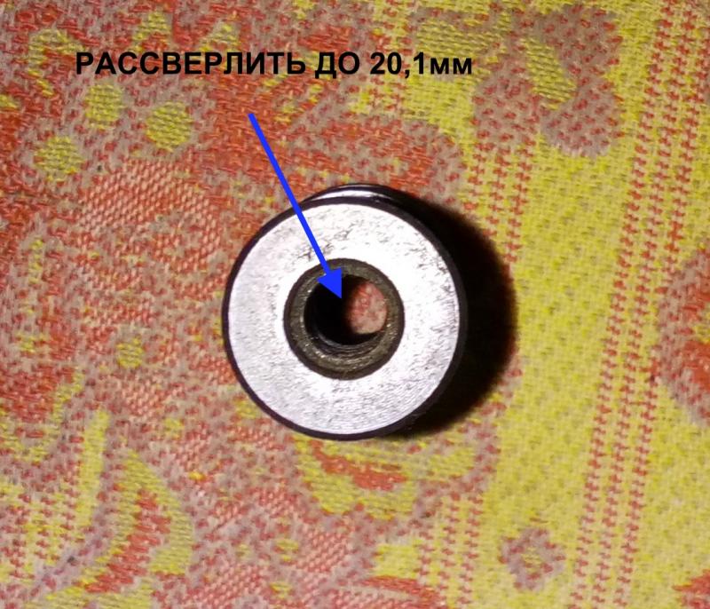

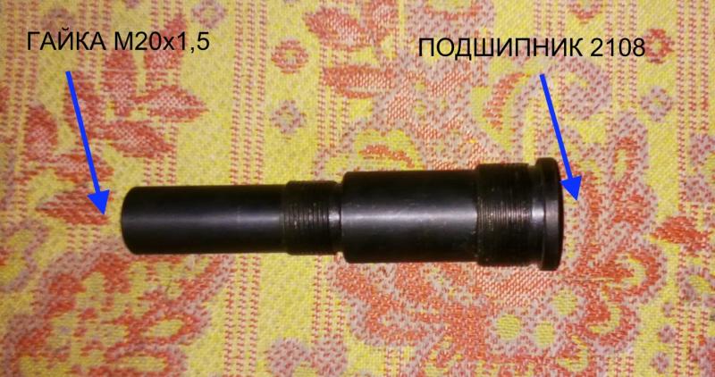

« Ответ #576 : Февраля 15, 2023, 20:58:41 pm »
Вот не понял ничего, если честно.  Ну нельзя ни чем вал не фиксировать после подшипника.
Как я понял didulya тебе вот о чем говорит, на примере покажу вала от вариатора арктик, ниже на фото. Точишь в плиту такой вал, на который с одной стороны одевается маховик, далее посадка под подшипник ступицы ваз 2108 - 30мм, потом скользящая посадка в 25мм под вал вариатора (на глубину выборки в вале вариатора), потом переход на 20мм и в конце резьба М20х1,5 под родную гайку 2108. Вал вариатора рассверлишь до 20мм и гайка будет стягивать подшипник 2108 через вал вариатора, как через втулку.
Не то все это  :), там же ведомый вариатор стоит, а не ведущий.
Так что после подшипника сразу гайку, а потом уже вал с посадками как на ведомом вариаторе.
