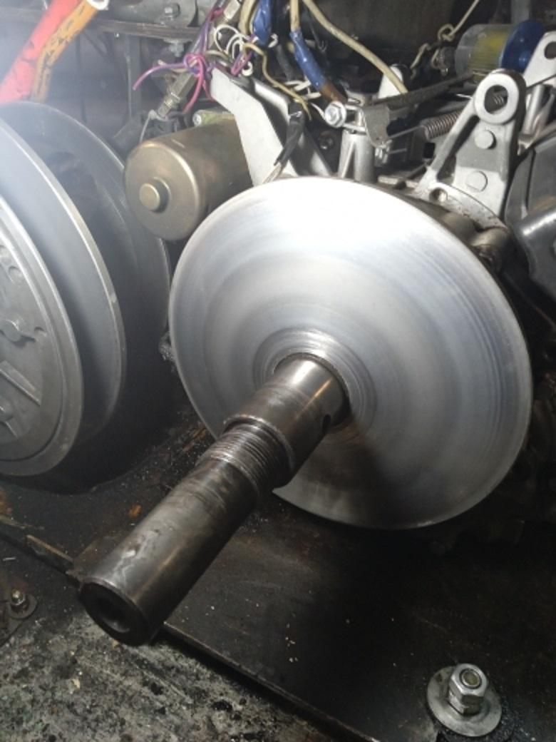

Подвисание подвижного шкива на варике Арктик на ХХ.. и следствие- его самоход на Лифане 20. Пробег варика 300км. Завтра вскрытие.

Вроде устранил подвисание подвижного шкива. ::undecided::: Почему вроде? Так дьявол кроется в деталях, а они  известны не полностью.

Предположения по зависанию шкива подвижного на ХХ аж три шт:
- слабая пружина ,
- тяжёлые груза,
- сильное трение вкладышей.
Чтоб исключить помехи от ведомого, ремня проверил без них, подвисание сохранилось. Чтоб исключить повышенные ХХ обороты, вручную за тягу карба минимизировал обороты до дёргания- всё то же. Что б исключить грязь, закоксовывание пропрыскал силиконом- всё тоже.

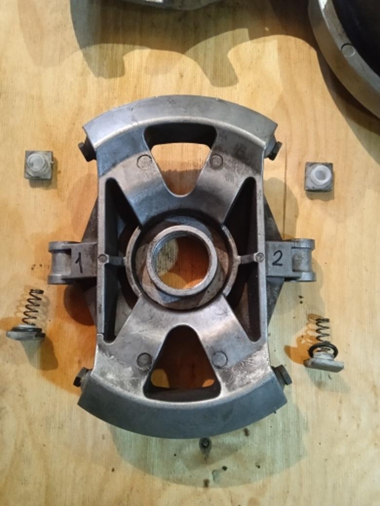

Вкладыши 4 шт подпружинены, нет болтанки (по уму!), но вдруг из-за их тугой пружинки закусывает? Нарыл в гараже мягкие пружинки, поставил- ни фига, не то!
По другому вкладыш не поставишь
Работает такой плоскостью

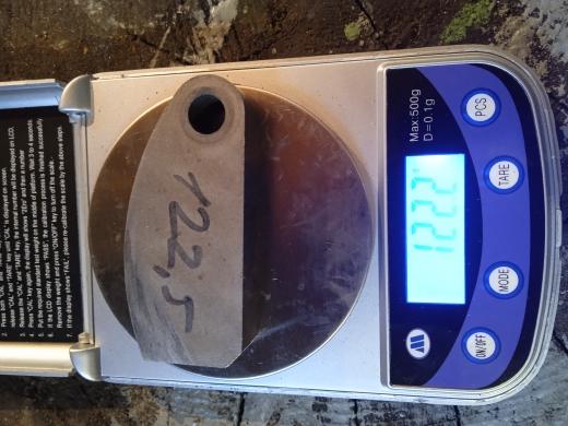

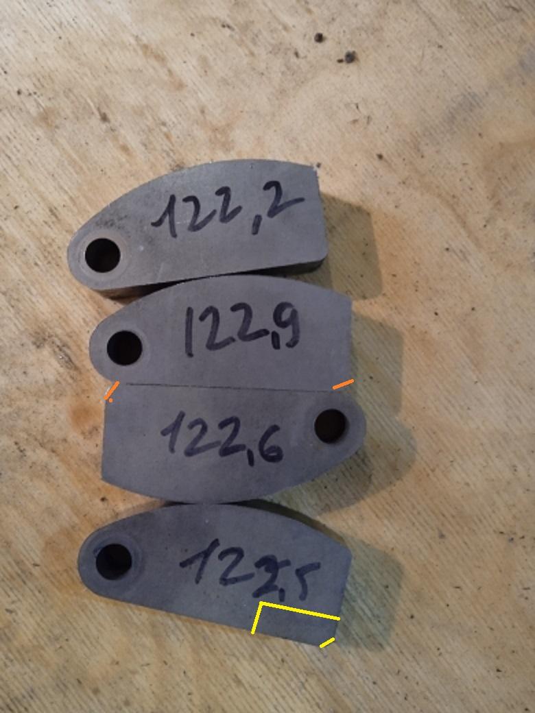

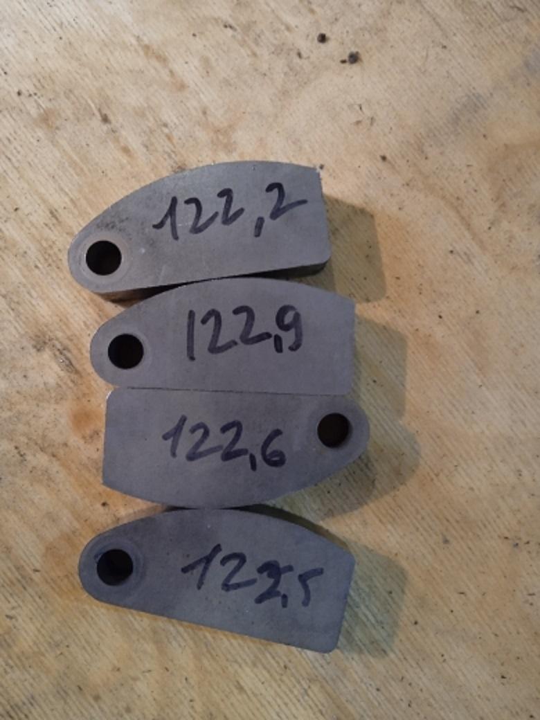

Уж на разу взвесил грузики, ничего с ними не делал, только привёл массу к одному значению 122,2 гр.. наждаком
Неподвижный шкив схож с Сафари
Подвисание шкива устранил подложив под основную пружину шайбы аж 10мм общей высотой и заменив на мягинькие пружины вкладышей.
Обороты двига без тахометра так и не выяснил, но минимизировал.
Это временно, пружина подсядет и опять по новой! Надо бы выяснить не поставлены ли по недогляду на новый  Арктик 4Т груза от 2Т? Потому как наскрёб в инете вес грузов 4Т Каюра (правда с осью) 131 гр. Но их там три, а на Арктике у меня 4 общей массой 489 гр ::sarcastic:::
Взвешивал груза на таких "арендованных" эл. весах, проверил на охотничьих, около дела :)
p.s. ремень на максимальный диаметр выходит. Бояться что болтики М6 крышки выкрутятся что Сафари, что Арктик не стоит, они работают на закручивание.

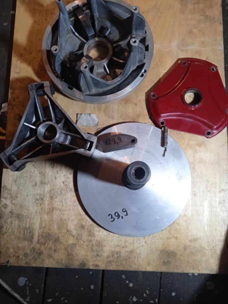

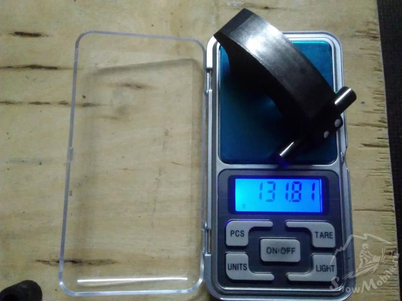

Чтоб что-то сравнить в массе грузов взвесил один грузик Сафари-128,9 гр. Их три, общая масса 386 гр прим. Все груза не стал вытаскивать, хлопотно. Весы электронные уж больно чуткие, дыхнёшь на них и показания меняются. Если и врут, то около дела. ::shy:::

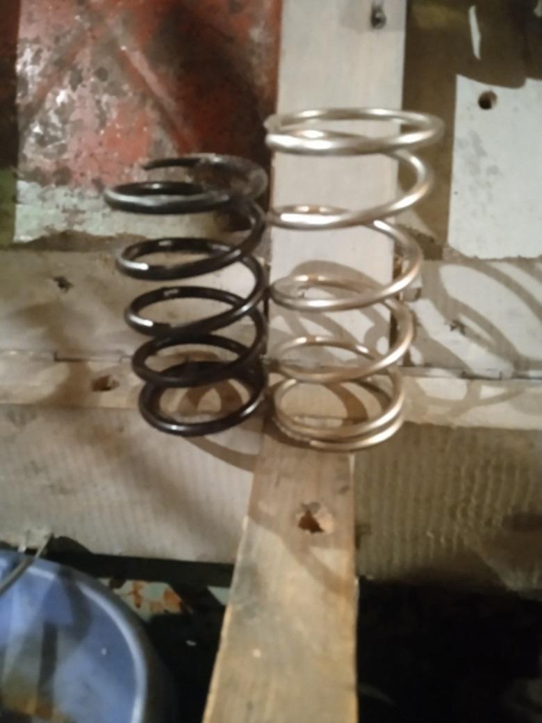

В итоге по массе грузов из трёх вариков Арктик 4Т получился рекордсмен+ 100гр!  ::sarcastic::: думается что тут собака и порылась. И чо, к тяжёлым грузам ставить жёсткую пружину, есть от 2Т бурана? (на фото справа)

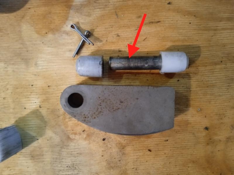

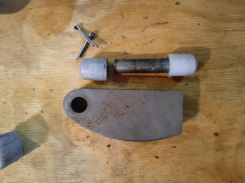

Александр, может тебе пригодится, я себе вот эти оси, что на фото стрелкой отметил, делал со штока газового упора, он хромированный в отличии от этой родной сыромятины.

Александр, взвесил со своего 4Т арктика грузики - 2 по 122гр. и 2 по 123гр. общий вес 490гр. Ниже фото его пружины, грузов и осей, слева оси хромированные, справа родные.

Понятно, но разобрал варик таки для осмотра, обстоятельный подход. Сверло- китай грузик возьмёт, не пробовал?
Наждаком подвёл массу к одному значению, срезав уголки. В сноумобайлах режут по взрослому (жёлтая линия), так-то не проблема. Проблема как просчитать вырезанную массу, чтоб компенсировать 10мм наставки шайбами пружины. Ну, чтоб "метод тыка" не затянулся..  ::undecided:::
