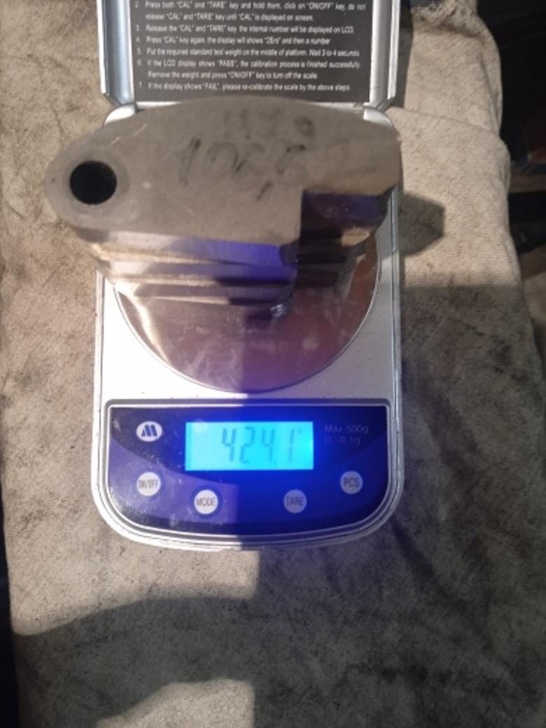

Пока уж "разогретый", для пробы поставил длинную (светлую)пружину от Бурки 2Т(160р в магазине у нас в районе), Ф проволоки около 4,3мм, штатной (чёрной) Арктик 4,8мм кстати, но она покрашена. Все доп. шайбы с варика снял. Первые прогазовки в гараже удовлетворения не принесли, зависание неохотно пропадает. Ожидаемо, т.к. жёсткости при большей длине пружины не прибавилось. Но, как обычно гараж- не показатель, прокачу в поле, снег перевалил за 50см глубины, рыхлый.
Так-то готовлюсь к хирургической операции
Проехал с 10км, по полю с разной плотностью снега по целине 10-15км/ч, по укатанке 44км/ч (GPS), ход рычага реверса по-легче, но не удовл.

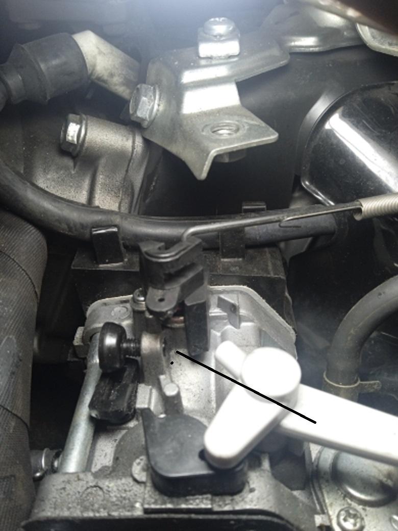

Вторым приёмом облегчил груза до 424 гр в сумме. Не возврат тарелки всё ещё есть, Обороты двига через удлинение тяги регулятора на карб удлинял методом маде ин Петрович 11  -hi-, винт регулировки оборотов уж в воздухе, а результат пока не очень.
Готовлю к третьёй операции: "Резать к чёртовой матери, пока не переодонтит!" ::aggressive::: ::cheesy:::
