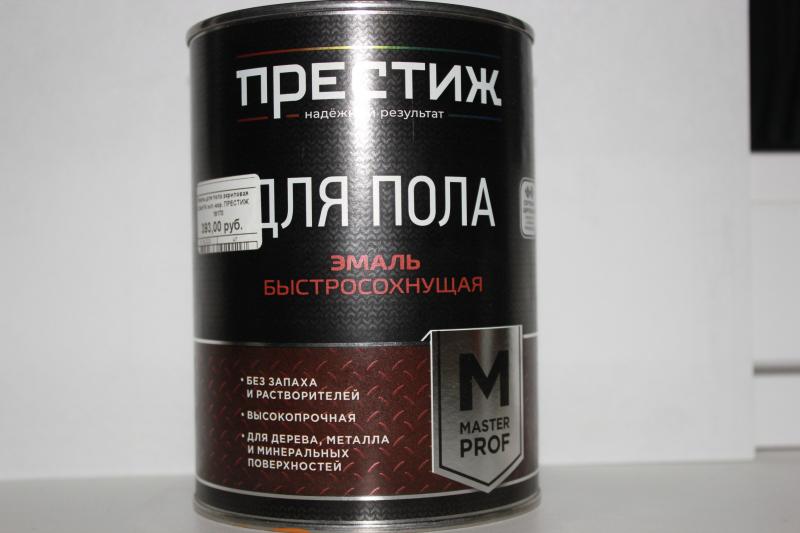

Хочу попробовать краску для полов, она с добавками от влаги и износа.
краску купи акриловую
Сегодня купил краску, какую хотел - для полов, акриловую.
Дороговато будет если на 5-6 слоев пропитывать. Банки по расчету должно хватить на 1 слой на все . Завтра начну пропитывать, отпишусь.
Оффлайн Анатолий723
  • Сообщений: 761
  • Откуда: г. Нижнекамск РТ
Пневмоход на базе Сузуки Джимни
« Ответ #161 : Февраля 18, 2021, 14:07:11 pm »
Всем привет!  -hi- Покрасил разведенной на 20% краской на 2 слоя. Сначала развел по инструкции 15%, показалось густовато. Добавил воды еще намного. Второй слой красил сразу после первого. Краска практически успевает подсохнуть. Через час все высохло, перевернул панели и обработал другую сторону. 0,9 кг хватило на 8,5 кв.м панелей. Теперь надо купить еще банку краски и покрасить финишный слой. Краска понравилась. Не пахнет, работал в подвале. Воду принимает в любых количествах - кисть мыл водой, все отлично. После прочих красок растворителями так на отмоешь.
   Краска довольно прочная, ногтем через час сушки не скребется. Водой не смывается (пробовал сырой тряпкой тереть - чистая). Посмотрю через сутки.

Мазни краской еще пробник, потом его ножом разрезать и посмотреть на глубину пропитки. Кусок брось в воду, а один кусок накрой мокрой тряпкой. Это на предмет расслаивания и набухания. У меня под дождем год пролежала на земле, волнами пошел пробник. Но , что интересно, пропитка ХМ-11 не даёт гнить верхнему слою ( обрезки лежат так же около стены на земле.).
Сегодня купил еще банку, для финишной покраски. Попробую.
Думаю, что на этом вездеходе фанера будет у меня не в таких экстремальных условиях. Хотя, на старом дно в кузовке поменял - стала слоиться. обработка была олифой на 4 слоя. Хватило при хранении под открытым небом на 5 лет. И еще бы простояла пару лет.

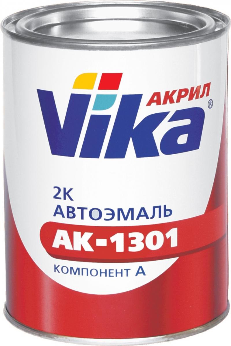

краску купи акриловую в любом автомагазине, покрась фанеру в 5-6 слоев, впитывается легко, сохнет быстро. После этого не выцветает, не расползается и не намокает. Пропитки тоже не нужны. Все краски ПФ и прочие -лабуда. В своё время кучу фанеры загубил пока до акрила не добрался
я вообще-то не про такую говорил ::cheesy:::
в автомагазинах вот такая, например, продается
И она водой точно не разбавляется. Как бы ты там чего нового не изобрел)
« Ответ #175 : Марта 18, 2021, 23:00:53 pm »
такую
Хорошая краска для кузовных работ .Если склероз не изменяет , Ярославского завода . Себе такой красить не стал хоть ее море халявной с подбора . Причина может покажется странной ., высокая прочность . Она колется при ударе . Прочный слой не слетает и не сдирается полностью оставляя открытой край чешуйки под которой начинает разрастаться каверна . Менее стойкие краски "пылят " просыхают на сквозь и пропитываются в поры как грунты . Их легче зачистить и замазать .
Может отвердителя много сыпанул? Прочная, согласен, но вот сколы не замечал
