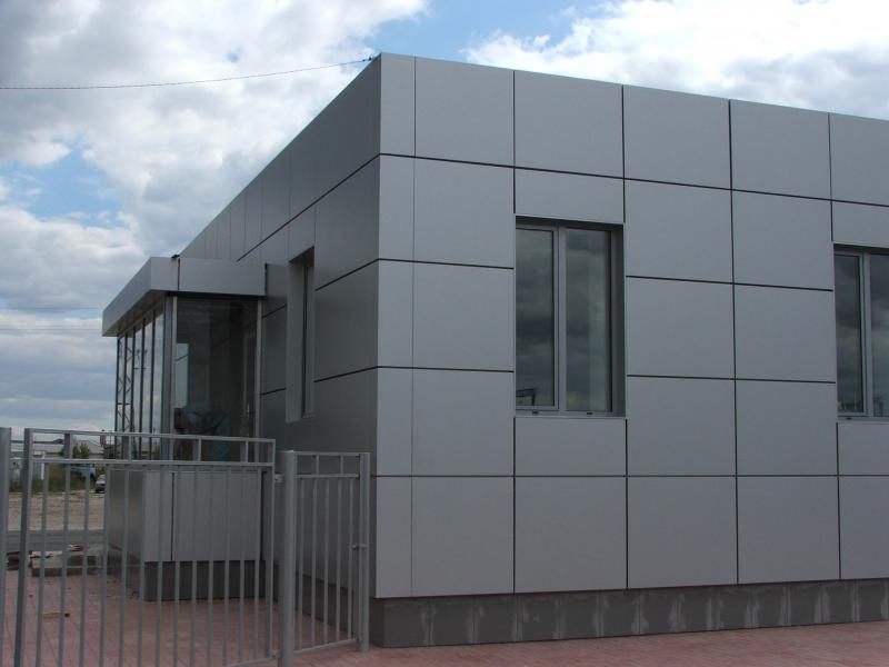

У меня остался лист крашенной оцинковки 0,5., на кровлю вокруг дымоходов покупал, я из него как раз так и хочу делать кибитку. А не хватит, схожу к ребятам, что занимаются отливами, у них еще есть.
Но у тебя уже готов каракас... Тогда присмотрись к композиту типа "Алюкобонд", есть 3, 4 и 6 мм по толщине листы, лучше выбирать с внешним листом алюминия 0,5 мм (обычно у дешевых 0,3 и ломучий) Эти сендвичи идеально держат плоскую форму. Я много с таким работал на вентилируемых фасадах, рекомендую.
Вот на Жукере кабина и крылья обшиты алюкобондом.
Понравился материал.
Особенно с учётом того что достался он бесплатно и немного б/у.
