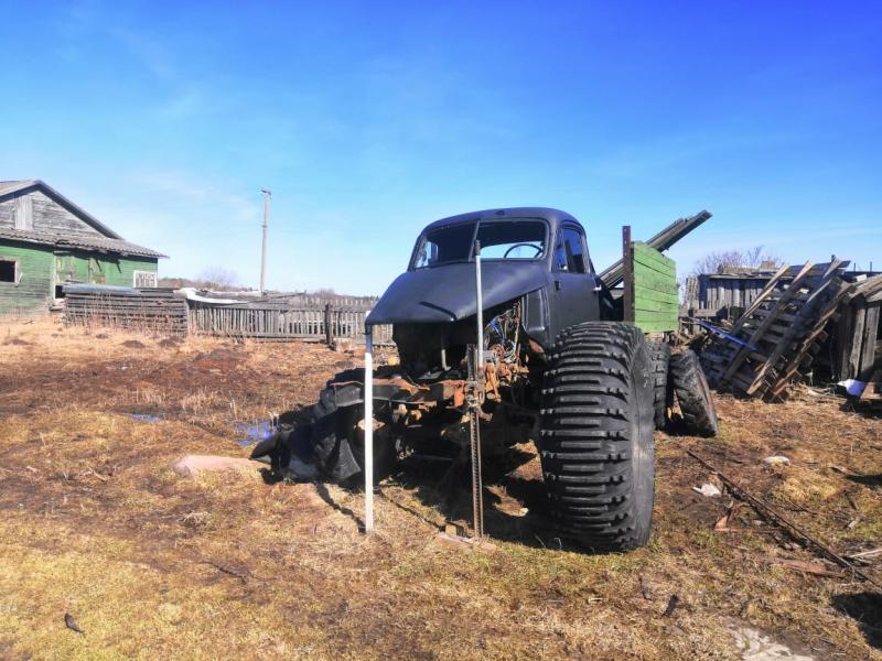

« Ответ #30 : Апреля 10, 2020, 12:32:09 pm »
Совсем лютая дичь получается, да?  ::cheesy:::
Сразу пишу, грузовик повышенной проходимости будет, не болотоход.
Газ-63 "Джексон" /CD-20 AWD/
« Ответ #31 : Апреля 10, 2020, 12:36:32 pm »
Тапочки хорошие - не жалко на такой вес ? Сюда бы в пору шины т 150 или ураган не ободрыши .
« Ответ #32 : Апреля 10, 2020, 12:46:44 pm »
Он весит как уазик, около 2т, если интернету верить.
« Ответ #33 : Апреля 10, 2020, 13:21:24 pm »
Тапочки что надо. 1*11
А лебедку 66-й я крутил карданом от вом МТЗ,довольно быстро,да и не в спорте же мы,нам главное выбраться.
« Ответ #34 : Апреля 10, 2020, 13:43:29 pm »
Скорее всего все таки грузовой болотоход нежели грузовик пов.прох. коими вся армия пользуется .
« Ответ #35 : Апреля 10, 2020, 13:54:35 pm »
Пусть будет грузовой болотоход  ::cheesy:::
С весом я ошибся, 3200. Но наш двигатель легче на 100кг, кузов будет меньше. Диски родные там толщиной 10мм. Мосты 66го чуть тяжелее.
Думаю на тот же вес выйдем.
И не факт что там 3200 есть, хайджеком за морду он поднимается не тяжелее буханки.
« Ответ #36 : Апреля 11, 2020, 00:46:55 am »
3200
Насколько помню это с лебедкой.А причем тут мосты 66? И без установки гура на перед больше стандартных колес я бы не советовал.У меня был такой газон,знаю как он ездит.
« Ответ #37 : Апреля 11, 2020, 10:48:38 am »
Мосты будут 66го, они шире, крепче пара (морковка хотя бы не на 5 зубов) шкворня на подшипниках, подкачка. Насос стоит же на ниссановском дизеле, тягу поставлю с золотником.
На ГОРУ бюджета нет.
« Ответ #38 : Апреля 11, 2020, 10:57:47 am »
Это ещё с запаской, с инструментом, заправленный....
вчера ящик сняли инструментальный, стенки 3мм, вдвоём держали. 50кг точно минус.
Запаска это вообще ппц
« Ответ #39 : Апреля 11, 2020, 12:13:56 pm »
На счёт заправленности не помню, но запаска полюбому входит. А на счёт ящика-это уже не заводской. Когда их делали очень сильная нехватка металла была в стране, поэтому кузов полностью деревянный, а на первых и кабины с подножками были полудеревянные.
По моста 66 полностью согласен, родные дохленькие. Родные если обточить в большом станке можно на вездеход с ураганами использовать.
Гур по схеме 66 у меня на вездеходе, великолепно работает 1*11
Вобщем от 63 мало что остаётся в итоге. Рама с рессорами, раздатка, да тесная кабина с кузовом
