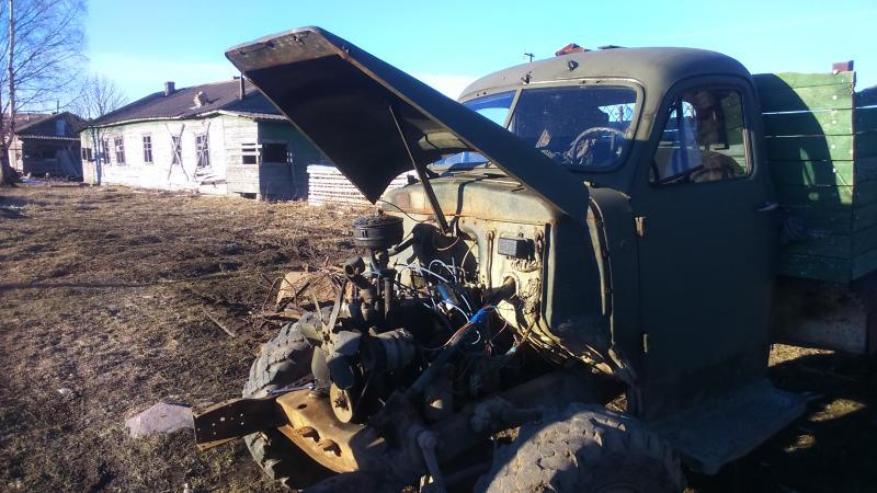

Если пока не вездеход, всё равно в этом разделе тему сделать ?
По сути пока просто замена мотора на Ниссан CD-20 с акпп.
Подготовка.

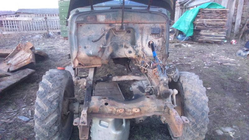

Мотор и коробка. Дифф заварен уже.

Реконструкция.  Родной мотор и был живой. Сняли потому что жрал слишком много.
Вообще мопэд не мой, я предложил дизель, ему понравилось.
Да и мне надо пару идей на ком-то опробовать.  ::cheesy:::

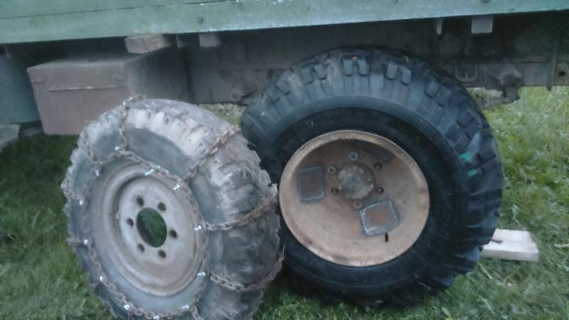

Собираем пока колёса.
Внезапно пришла мысль не делать диски, а просто взять два диска от газ-52 и собрать один широкий. По принципу как на телегах собирают под резину 12х16.
Резина ИДП-284, руками на конус посадочного не одеть, когда камеру накачаем, то сядет очень плотно.
Ну и дыры заварили, меньше грязи будет.
Кстати у дисков с 3 дырками и с 6ю, разный вылет. Ставим разные, смещая центр наружу чуть.
Рядом стоит родное на 18", меньше шишиговского, не помню марку.

« Ответ #13 : Мая 27, 2019, 20:37:28 pm »
Даже ни кто не покритикует  ::undecided:::
Разберётся ведь колесо по дороге или покрышка поползёт по диску ?
Газ-63 "Джексон" /CD-20 AWD/
« Ответ #14 : Мая 27, 2019, 20:40:51 pm »
С другого телефона фото.
« Ответ #15 : Мая 27, 2019, 21:29:45 pm »
А почему ? Сколько ширина диска то получилась,мм 300-350 ? А ИДП-шка на каком сидит в стоке ?
« Ответ #16 : Мая 27, 2019, 23:12:45 pm »
Два газоновских около 400-450,  потом измерю обязательно.
