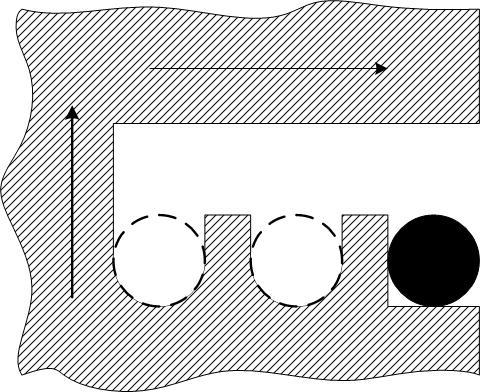

Можно сделать вот такую прорезь в приставке. Пружина давит на втулку с прорезью вправо и вверх.  Штифт в правом пазу. В этом положении приставка не оказывает влияние на работу вариатора.
Надо, чтобы вариатор работал и на холостых оборотах. Тормозим втулку. При этом даём газу и крышка вариатора с конусом сдвигаются вправо. В результате торможения втулки, штифт выходит из правого паза втулки и под действием пружины втулка может сдвинуться вправо. Убираем торможение втулки и она под действием пружины входит в средний паз. И этот режим работы вариатора уже не изменить, пока снова не затормозим втулку с прорезью. Можно дать побольше газу и тогда крышка вариатора с конусом сместиться вправо больше. Поэтому штифт попадёт в левый паз и зафиксируется там. В этом случае ПЧ вариатора не сможет уменьшится ниже заданного значения даже на самом малом газе.
Надо, чтобы вариатор работал в штатном режиме. Тормозим втулку и сбрасываем газ. Штифт выходит из паза и пружина крышки вариатора сдвигает втулку с прорезью влево и штифт входит в правый паз, отключая приставку.
