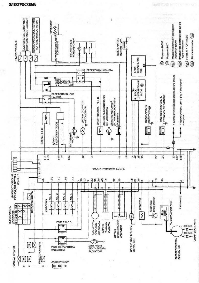

« Ответ #9 : Сентября 15, 2017, 01:23:23 am »
Нарисовал как смог  :)
остальное текстом что вспомню или спрашивайте
ДВС Ниссан (CG, QG, SR, CD)
« Ответ #10 : Сентября 15, 2017, 02:03:48 am »
Важно чтоб был хороший минус у блока ЭБУ, это 6, 13, 39, 48, 107 и 108 пины.
Стартёр я подключал на прямую, не через переключатель акпп. Не знаю какие там номера, но там всего 4 провода в разъёме, прозвонить не проблемма вообще.
Второй разъём на акпп это овердрайв, запрет 4й передачи. Там два провода всего + и -.
Ещё забыл питание топливного насоса, 104й пин.
Ну и кое что из мануала.

Если срочно, то вот основные
34 - сигнал запуска, подаётся плюс одновременно с плюсом на стартёр.
36 - плюс с замка в положении "зажигание"
38,47 - то же что  36.
104 - на реле топливного насоса.

« Ответ #17 : Июня 03, 2019, 01:19:47 am »
Разобрал откушенные разъёмы на замок,  приборы и диагностику.
На другом конце косы нашёл выход на управление вентилятора и  на селектор акпп.
Малую моторную косу распустил, теперь отдельно провод на генератор, стартёр,зарядка и давление масло.
В принципе можно уже завести, но торопиться не буду, замок поставлю, предохранители.
