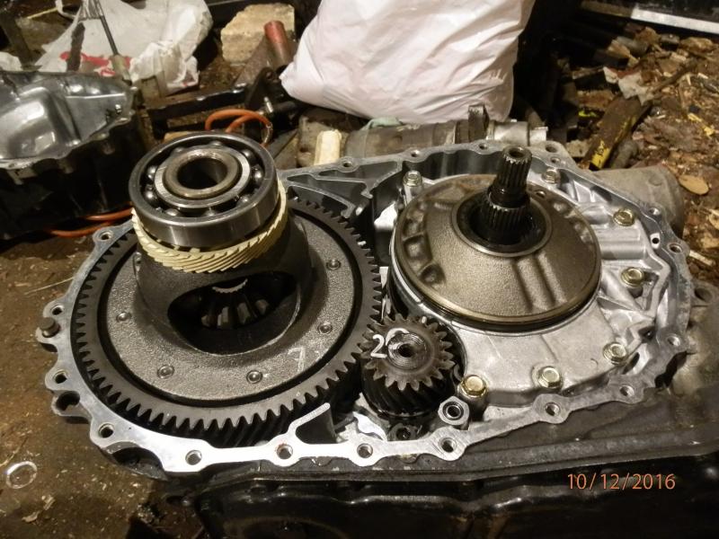

gudvin, Дима привет! Зачем горловина ? Через щуп заливается неплохо ... Шестерни что на фото с какой АКПП маркировка?

тогда 52/55-0.945
Передаточное число считается наоборот, отношение числа зубьев ведомой шестерни к ведущей: 55/52=1,058
Например, для ГП ВАЗ 2110 63/17=3,706
для ГП УАЗ колхозник 37/8=4,625...
ДВС Ниссан (CG, QG, SR, CD)
« Ответ #42 : Октября 29, 2020, 10:16:47 am »
Юрич ты разбирал эту АКПП и знаешь какая ведомая какая ведущая  из них чтобы делать выводы?

тут все разобрано
« Ответ #44 : Октября 29, 2020, 16:25:28 pm »
Правильно, на 52 ведущая, на 55 ведомая. За ней короткий вал и ведущая шестерня ГП.
Через щуп долго  ::cheesy::: да и заодно, раз уж крышку снял.
Маркировку не знаю, шильдиков нет на все акпп. Фото с числами ГП недавно выкладывал, не помню где.

Вот ПЧ акпп на которой я крышку снял.
Акпп CD20, ГП 77/20х1, 058
QG18 4вд, видно по большим шлицам на диффе, тоже 20/77. Одинаковый колокол на всей серии QG. (Так же как один колокол на серии CG)
