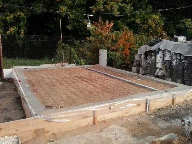

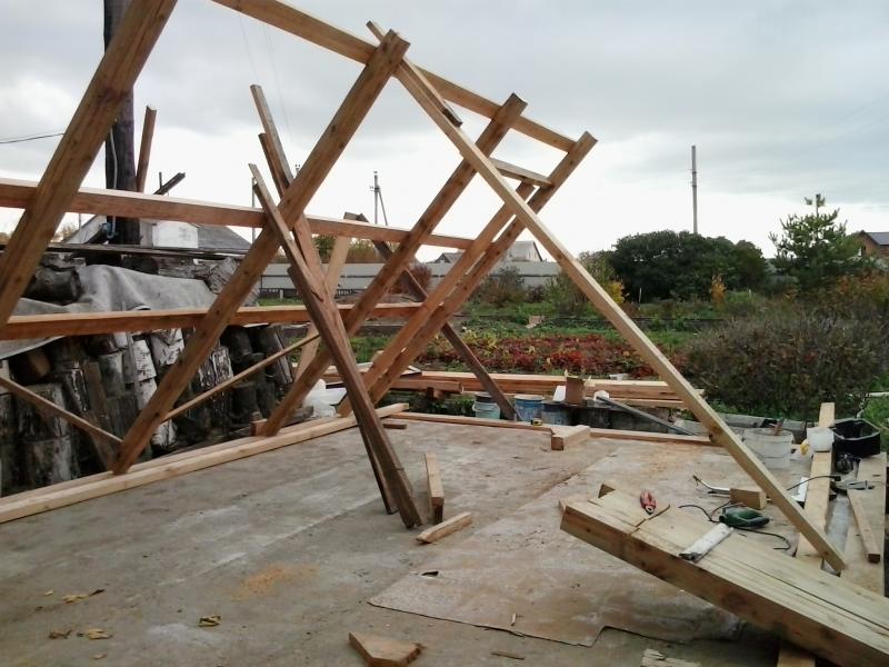

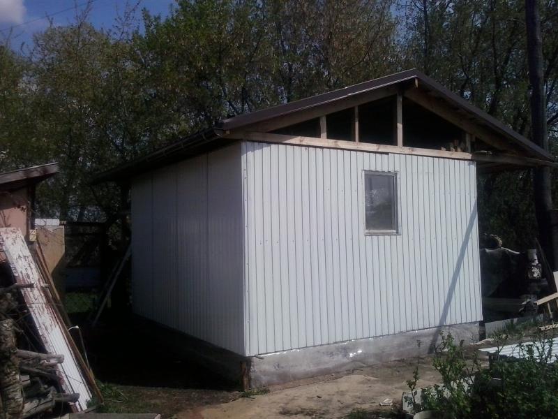

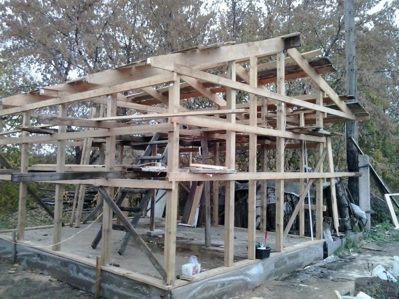

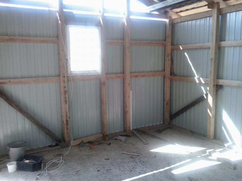

Вот мой опыт, примерно таких же размеров
На стенах С10, кровля -металлочерепица, Туда минимум С30 надо, а лучше С50. Снеговая нагрузка -150 кг/кв.м! для плоской крыши до 10 град.
Сюда бы Пеноплекса сантиметров 10-15 на грунт и теплый пол...

Юрич,
В деревне такой хочу сделать, только одна стена чтобы к дому примыкала. Вход чтобы был не через улицу, да тепло экономится.
А в городе над бетонным гаражом, всё таки круглый красивее. Тем более там строится ничего не будет, зона отдыха и склад.
