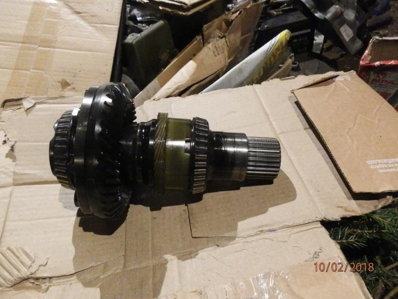

« Ответ #25 : Ноября 10, 2018, 04:13:47 am »
Внутренности с вставленным правым приводом.
И без него.
И сама палка правая.
