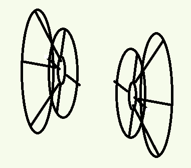

vintorez, Где то у Василия МВП была схема диска с тоннелем под сосок,и пусть камеру вертит,что с того,главное чтобы сосок не оторвало. ::thinking:::
Нет там ничего замороченного . Два малых опорных обода (меж ними сосок в свободном полете )и два основных . На любом давлении ездит . Если надо разьемный то можно и разьемный . Опорный обод не передает момента , его можно из самой тонкой тонкостенки делать , лишь бы он прочнее  перекачанной камеры был .

Ладно. Понятно, что никакой необходимости в разборном диске нет  ::cheesy::: Просто втемяшилось в голову, ну, и дай, думаю, спрошу у опытных пользователей, есть смысл в таком решении или нет.

vintorez, брось эту затею из листа чёго-то там тонкогибкое изображать. Выше уже приведены примеры, корзина спицованая даже разборная из тонкостенной трубки и легче и прочнее будет. Компасов у меня есть и "бесплатный" и лицензионный Home
