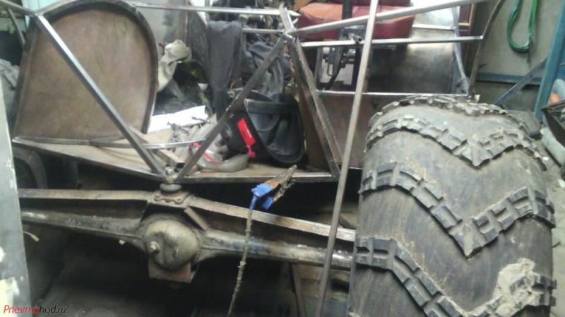

  Не  подскажите  как усиливали  чулки  мостов  нивы  ???? На  форуме  ничего  не  нашёл, буду  очень  благодарен!!!
Владимир, переломки на кразах мы строили 30 лет назад, размеров не запоминал и записей не вели. Помню, что конуса делали под 45 град. , внутренняя часть бочки выставлялась  на 40 мм, только чтобы прикрутить запорное кольцо, а остальная часть бочки выносилась наружу

Можно я отвечу ?! Моей переломке Нечто-2 уже 12 лет ! Мосты от Нивы , усилен только задний чулок . Возил много тяжестей -железо , дрова , камни для своей дороги где часто проезжаю . По памяти - загнуто 2 швеллера из двойки примерно 30 на 65 плотно подогнаны сзади и приварены . Ну и раму по возможности поближе к корпусу подшипника. Чулок прямой !

 слабовато чтото  с  двойки .
Вездеход Мустанг
« Ответ #809 : Сентября 19, 2023, 09:04:41 am »
Это же ферма! Попробуй согнуть на ребро. Автомобили легковые согнуты их 0,6 - 0,8 железа.
Вроде на форуме "Нива 4х4" есть темы.
Вездеход Мустанг
« Ответ #811 : Сентября 20, 2023, 15:29:21 pm »
Это же ферма!
Тавр если полоса на балку . Двойка и компенсатор нагрузки (гибкий шарнир ,по другому  упругий  балансир )к дохлым рессорам
Двутавр .Если на полосе "крышка "  ;) жесткий балансир в одну точку моста .
Вполне справедливо . Можно обойтись без допов уперевшись в верхнюю часть подшипника .
У меня толще двойки почти не применяется .
