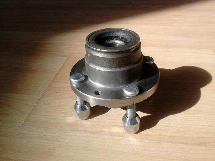

  • Сообщений: 2859
Дикий шустрик с поворотным мостом
« Ответ #259 : Сентября 03, 2022, 20:34:33 pm »
посмотрел ведомый вариатор, есть небольшой Шат в подшипниковом узле одноопорном. Зимой буду переделывать на двухопорный.
Вот на снегоходе (Буран), а он по мне всё-таки снегоход ::undecided:::ушли от 2-х опор. И не такой уж сильный расходник ремень на нём, когда всё отлажено.
Но, дело хозяйское, не попробуешь- не узнаешь. -hi-
В моём пдш вариаторном узле на переломке стояла ступица задняя 08, с пдш, анологичным вашему, шат тоже появлялся.
Что не нравилось ещё: усилие натяга пдш 20кгм и чтобы смазать его надо разобрать. Могу сейчас ошибаться, но и обороты вала на вариаторе соответствовали бы скорости автомобиля 450км/ч. Чую, академики уже насторожились, поэтому ИМХО.
3600/0,9=4000об\мин макс. обороты вала варика
4000х0,6мх3,14х1000/60=452км/ч в пересчёте на автомобильное колесо Ваз.
Это показалось мне запредельным, тогда проточил ступицу 08  и поставил два разнесённых на 5мм закрытых 206 пдш производства NGK Япономать (точно). Удалил по одной внутренней защите.  М\у ними прижилась маслёнка (пополняемая смазка)и смазку качественную брал от ленточных пилорам, где обороты гораздо больше (к 10тыс. по памяти). Шата больше не было, стал чаще ездить газ в пол на Лифане. Минусы: пришлось колхозить свою крышку на ступицу и грязновато, когда переборщишь с пополнением смазки.
Мечтал выточить свой пдш узел с большим разнесением пдш и нормальной крышкой, выписал даже "японские" пдш в запас, а они оказались польскими  :( и не срослось далее.
Двух опорный варик моему ИМХО тогда не понравился, как точно выставить? Можно не воспринимать, идти как наметил. -hi-
