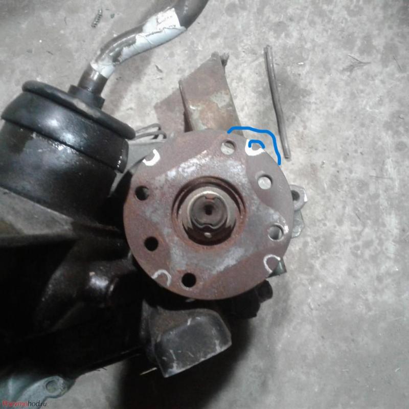

На  переднем кардане  Мазда Бонго разные  крестовины и флянцы. Одна сторона подходит идеально к фланцам Джимини - другая чуть больше.
Точить переходники пока нет возможности,  что если на флянцах  раздатки болгаркой  проточить пазы под карданные  болты? Нарисовал маркером для понимания....будет работать такой вариант?

« Ответ #55 : Октября 26, 2023, 19:23:33 pm »
Как вариант. по кругу фланца наварить проволоку нужного сечения. обработать и  просверлить ф
Оффлайн бездельник
  • Сообщений: 221
  • Откуда: кежма=град
Легкий вездеход на мостах Джимини
« Ответ #56 : Октября 26, 2023, 19:29:32 pm »
как вариант обработать болгаркой под диаметр втулок, на крайняк, гаек. И вварить во флянец

« Ответ #57 : Октября 26, 2023, 19:37:27 pm »
  Как вариант - если монтаж-демонтаж позволяет, я бы прихватил головки болтов на сварку.
« Ответ #58 : Октября 26, 2023, 20:09:16 pm »
Я так делал . Наращивал диаметр проволокой . Нареканий не имею . Разрушений небыло  .
« Ответ #59 : Октября 26, 2023, 20:11:49 pm »
Болты приваривать нельзя.
ТУНГУС, Я делал как ты сказал, т.е прорезал выемки под болты, снаружи проложил полумесяцы с выемками под болты и приварил эти полумесяцы к фланцу кадана . Полумесяцы сделал такого размера, чтобы сварка не мешала крутить гайки. Толщина полумесяца должна быть как у фланца.
