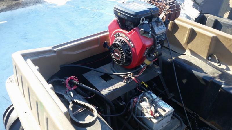

На моём стоит двигатель Бриггс энд Страттон 18 л.с.
Похоже, что это вот этот двигатель:
https://15-sotok.ru/katalog-tekhniki/dvigatel-briggsstratton-vanguard-18-ls-kupit-v-moskve
Максимальный крутящий момент у него 18 Нм при 2600 об/мин.
Максимальные обороты - 3600 об/мин.

На фото другой двигатель по ссылке. Сейчас я занимаюсь практически полной разборкой вездехода. Если кому что интересно увидеть в нём, могу сфотать любые детали.

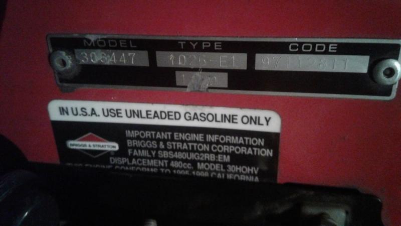

Жаль. То что немного другой двигатель, это не очень критично, поскольку крутящий момент, скорее всего, не будет сильно отличаться. А запас по крутящему моменту у нас есть. Но хочется исторической справедливости.
Может там какой-нибудь шильдик на двигателе есть, чтобы совсем точно установить модель двигателя?

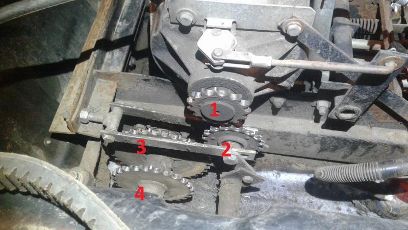

Также одинаковые звёздочки №4, которых тоже с каждого борта по три штуки.
Вроде бы должно быть четыре звездочки №4 с каждого борта?

Да, извиняюсь, по 4 звёздочки на каждом борту. На средней оси две звёздочки. Двигатель так выглядит, и шильдик его.

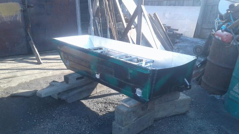

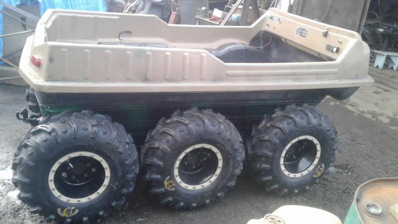

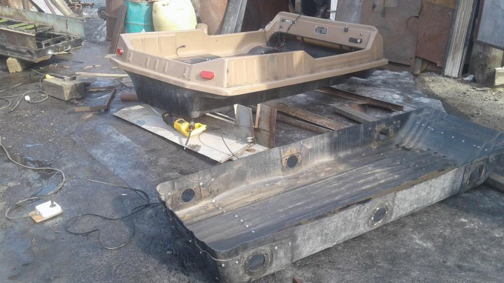

Заказал, в общем, самодельные диски с бедлоками двусторонними. Под квадроциклетные шины 26х12х12. Сделали и отправили колёса. А они ни фига не влезли в родные колёсные ниши. Трындец короче! Вездеход рассчитан под 26-ые колёса, но они не подошли. Подумал-подумал, да кардинально переделал корпус вездехода. Отрезал нижнюю часть вездехода, лодку, от верхней части кузова.
Оффлайн bubafonja
  • Сообщений: 39
  • Имя: Афанасий
  • Откуда: Средняя Колыма
  • Техника: MAX-4
Большие колеса на МАХ-lV?
« Ответ #94 : Апреля 27, 2019, 19:06:09 pm »
Сделал из железных листов такой вот "гробик". Герметично всё обварил, чтобы воду не пропускало. Нижняя часть вездехода будет полностью железной. В местах наиболее подверженных ударам во время движения, железо 4 мм толщины. В остальных местах 2 мм.
« Последнее редактирование: Апреля 27, 2019, 19:22:56 pm от bubafonja »

Корпус лодки сделал по высоте с запасом. Чтобы колёса прилично не доставали до колёсных арок, и с прицелом на будущее, - установить на колёса гусеницы.

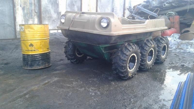

Отпиленную ранее верхнюю часть вездехода насадил на нижнюю железную часть. Пока только всё подогнал. Ещё много работы осталось, но в общем вездеход обрёл новую форму.

Получился такой мощный вездеход. Теперь это уже не Макс, а СуперМакс!  1*11 Поставлю новый движок 23 л.с. Чуть корпус придётся переделать(не помескается вариатор). Ну и ещё там-сям доработки разные остались. С установленными на нижнюю часть корпуса агрегатами можно будет испытать всё, поездить. И в конце болтами пристыковать уже верхнюю часть корпуса, промазав соединения герметиком.

А что колеса наоборот?

Вездеход плавающий. На него колёса наоборот ставятся, чтобы воду эффективней грести.
