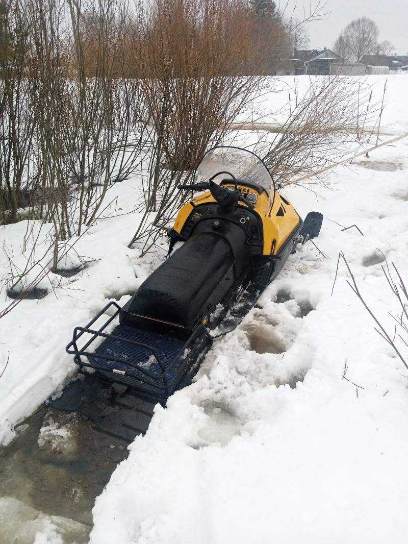

« Ответ #398 : Марта 17, 2024, 02:30:58 am »
Заехал в ручей, думал проскочу  ::cheesy:::
  • Сообщений: 3180
Снегоходы форумчан.
« Ответ #399 : Марта 17, 2024, 11:59:20 am »
Чем круче вездеход..., но тут за трактором недалече  :) или лебёдка есть? Гусеница 600? не помогла, ручьи коварны.
