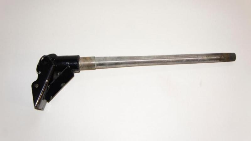

После поездки обнаружил что руль криво стоит. Обнаружил что погнуло пластины (рычаги). Рихтанул их, подготовил усилители, сейчас пойду варить.

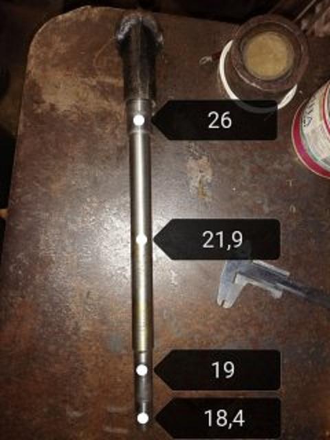

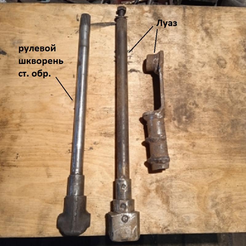

Проблема "косого" руля бурана лежит глубже, в плохой стали рулевого шворня буран, ну или в малой толщине (Ф) вала. для отъявленных буранщиков Рассеи.
Это рулевой нового образца, с креплением резинового отбойника, на старых бурках его не было, что плохо для ЗХ.
Нет, с нова шкворень заводского изготовления "стоит", но ударные нагрузки лыжи с приличным плечом рычага и "мёртвая" хватка водилы  сворачивают ему (шкворню) "бошку", вал закручивается, руль ессно косой. Перекинув на один шлиц рулевую сошку получаешь косину в другую сторону. Дилемма , блин. ::sarcastic::: Предположу, что купленый запчастью шкворень не лучше заводского. ::thinking:::
Вот размеры шкворня
Первым делом попробовал "создать" усиленный шкворень. Вал, шлицевая втулка взяты от Луазика. Ф вала 20мм, может и сталь по-лучше ::thinking:::, но тормознулся из-за не конусной посадки на щлицы, втулку в рулевой трубе надо растачивать. Или новую трубу врезать, втулки из бронзы, которой пока нет.

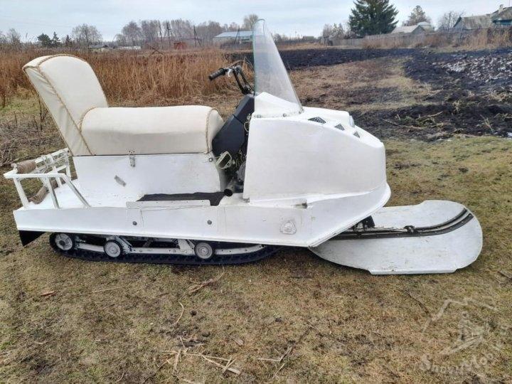

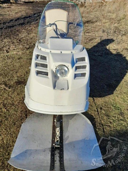

Вот инетовская фотка широкой лыжи, интересно как дела с рулёжкой? ::undecided:::
Фото снизу есть ? Наверняка киль приклепан .
Снегоходы форумчан.
« Ответ #365 : Декабря 29, 2023, 10:00:45 am »
Делал похожую лыжу, когда был Буран. Только к родной приварил широкие пластины по бокам. И ставил такую лыжу только от "нужды". Когда был глубокий и рыхлый снег, Буран не шел в целяк, вставал свечкой. Для постоянной езды, уже по Буранкам, грому от её много. Да и вместо прутка-подреза, стоял уголок V-образно.

Снегоходы форумчан.
« Ответ #366 : Декабря 29, 2023, 10:50:02 am »
вставал свечкой.
Так и подумалось . Опора черезмерна тоже не хорошо .
Сообщение понравилось: Дмитрий-59
Снегоходы форумчан.
« Ответ #367 : Декабря 29, 2023, 11:39:49 am »
С стандартной лыжей короткий Буран вставал свечкой. А с широкой, наминал снег и шел ровно. Даже приходилось ездить как на мотособаке, с дистанционным управлением. Длинная труба с рулем и карданчиком, одевалась на руль. Тросик газа пересоединял. Сам на лыжах. Когда ездил, пластиковые корыта, ещё не аыпускали.

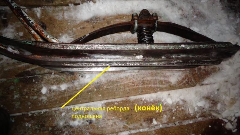

Только такое фото
Киль на лыже коньком зовут. На штатной лыже он в виде прутка Ф10мм+ по высоте выше боковых подрезов.

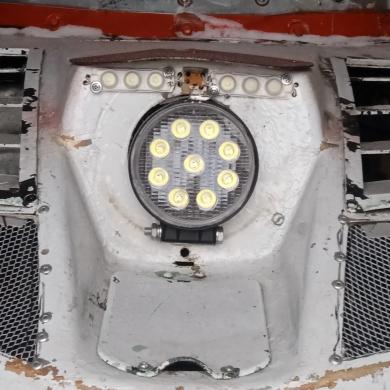

Нагревом ручек и курка добавил потребляемую мощность. Придется фару менять на светодиодную.
При 120Вт китайских тоже чем-то надо жертвовать: или освещение или подогрев. Фара светодиодная фонарь мощности не знаю, задний фонарь тоже св.д. 9 диодов фары конечно уступают по яркости жиговской лампочке. Гирлянда что на верху, в качестве ближнего света. Но китай он тут и есть- один диод потух, другой мигает.

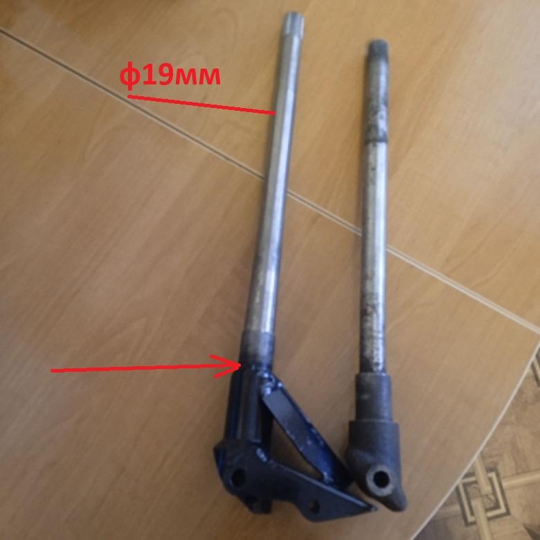

С косым рулём бурки решил было пойти простым путём- заказал на озоне рулевой шкворень нового образца, такой же стоял на буране. Но может состарился.
Пришёл шкворень 2800р цена.
 Не встаёт на место, не выдержан Ф верхней посадки, чуть было не кинулся сточить. А рядом был товарищ и обратил внимание на сварочный шов (по красной стрелке). Похоже если убрать наплывы сварки, то и можно потерять управление- деталь сварная. Блин! Сдал в тот же день, слегка понервничав с тыканием телефона, помогли. Денег возврата пока не видел, запоздал.
Поставил свой старый шкворень, промахнулся на шлиц (даёт 15гр прим.угла рулю), косина стала влево, красотень, другие нагрузки. :) Нашёл обрыв провода в подогреве правой стороны, греет.

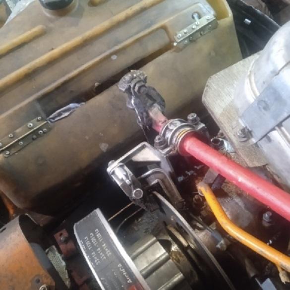

Всё же "добил" косину руля бурки. Погрел газом трубу рулевую, повернул сколько мог. Усилил косынками металла 1,8мм.
Подкорректировал угол на рычаге рулевого, что контачит с сошкой, усилил. Фсё, больше "косить" не где. ;). Так как в трубу рулевого вала вставлена тяга тракторная Ф12мм и прихвачена. :)

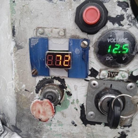

НадоТ спытать, поехал... с замыленным от течи баком (припой ещё не подошёл с озона). Скажу что подмарывания бенза за 44км не обнаружил. Колхоз держит.
Погода -6,-7 с утра. По целине в болоте бурка с 20лс идёт туго, всё время как в гору, задок по подножки оседает в снег, макс. 10км/ч. Глубина 50см, на продуваемых участках 40см. Под нагрузкой Т масла доходила до 90гр, где полегче ессно падала  70-80гр. Щиток- забрало не снимал, это ещё 5-10гр снижения Т, а капот снять- так вообще остынет двиг. На бурке так- прошлый век!

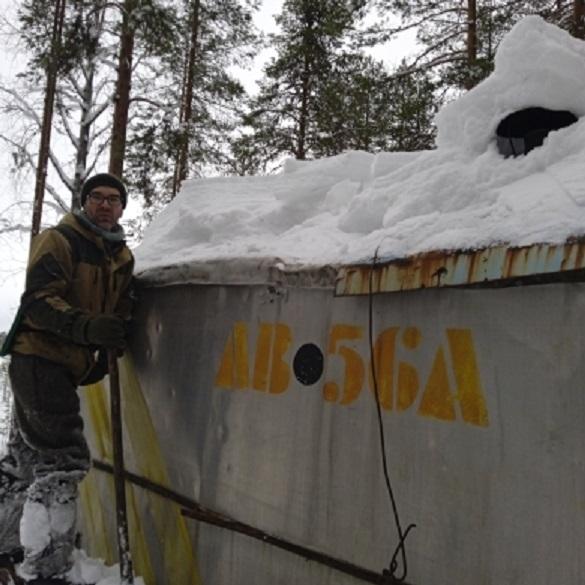

Оставленная л/з бытовка, летом от дождя скрыться.
А этой уже наверное полтинник, ночёвывал ранее. Сейчас тоже жилая.
Принадлежность видна. :)
Встретил знакомых, поднапряг с очисткой крыши от снега. ЛХ "будка", лес в ней лесниками заготовляли. Оставил на лесное хранение. Надо крышу усиливать, моГет раздавить снегом.
