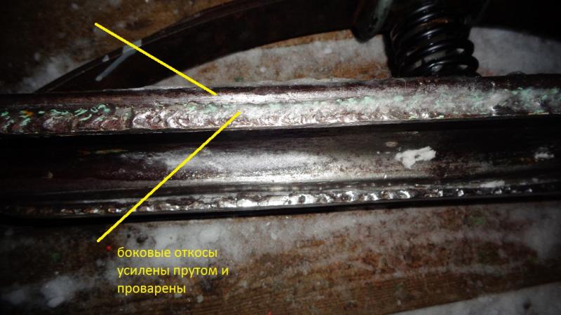

По лыже бурановской несколько слов хотел сказать, может что присоветуете. Лыжа досталась от предыдущего хозяина, сейчас такая и есть, без переделки. Поменял пружину на более длинную только.
Задок лыжи не подогнут
Раньше на бурках не обращал внимания на лыжу, ездит и ездит. Но здесь почувствовалась лучшая манёвренность, чем на предидущем бурке. Центральная реборда (прут) по сравнению с боковыми выступает за плоскость. Другими словами на полу (на твёрдом) лыжа стоит и едет на центральном пруте, боковые (подрезы)  работают только в рыхлом и в повороте. И только из-за большого кол-ва люфтов в шкворне рулевом, рессоре лыжа на твёрдом заваливается на бок. Радиус поворота устраивает на твёрдом.
Люфты из-за подразбитых отверстий кронштейна  под болт М10. Болтом его (люфт) не убрать, кронштейн менять надо, а к нему и шкворень рулевой
Задний ход лыжа отрабатывает неплохо, демпфер резиновый есть, пару- тройку раз лишь задирало лыжу в неудобьях.
Есть некоторое ухудшение поворотов в рыхлом снегу. Потом вроде разобрался, езжу иногда по наледнице, обмерзает. Отколотишь лёд и спрессованный снег- лучше поворачивает.
Так что, не искать добра, а разориться на кронштейн, шкворень, рессору  ::undecided::: или чЁ подделать бюджетно, пока в лотерею не выиграл?

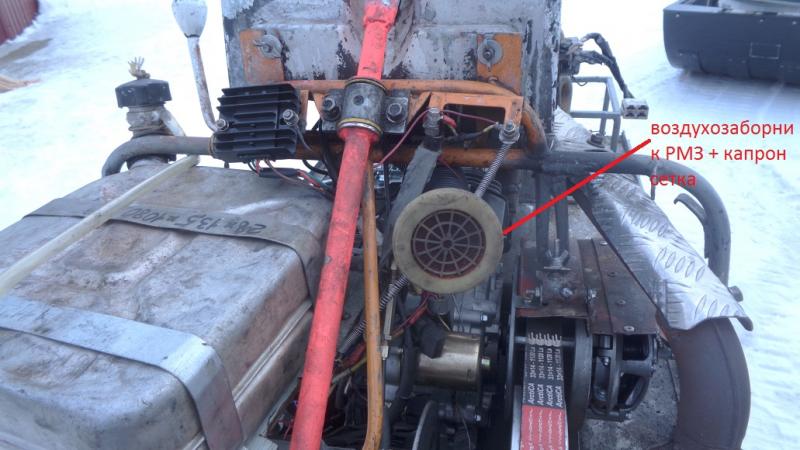

Ранее стоял двиг 15-й лифан на буране, после 34-х лс двухтактника к динамике движения не сразу, но стал привыкать, первое время тоскливо было. И когда появилась возможность поставить 20-ку Лифан, взялся ставить. Но с условием, что это последняя переделка, всё хватит! ::tongue:::
От 15-шки размеры подмоторной плиты подошли, выхлоп тоже, впуск гофрой, намордник бурановский, тот же. Ну, повозиться пришлось, как без этого, с эл. проводкой особенно, катушка 11А.

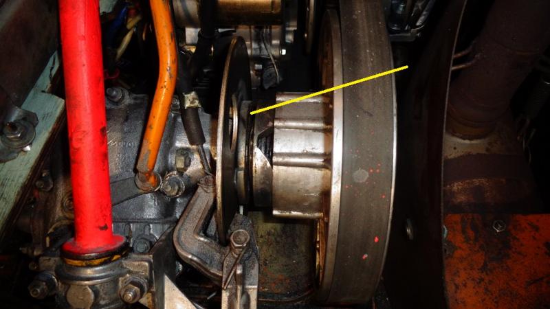

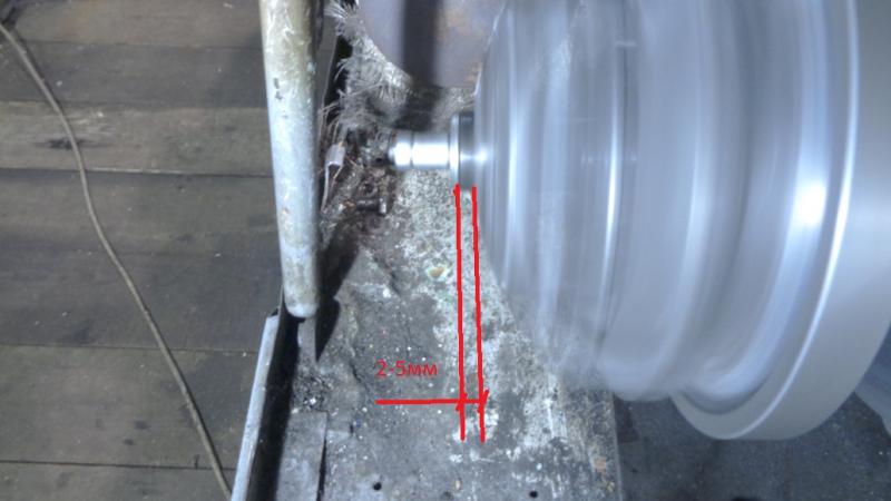

Двиг стал с вариком Арктик ставить, что это такое впервые пощупать. И что первое нащупал- его самоход, не возврат подвижного конуса на ХХ в исходное положение и как следствие прихват ремня. Ух, блин, до не приличия сильный самоход, выкл-вкл. хода затруднено.
 С "багажом" опыта Сафари разобрал варик Арктик аж несколько раз(для поиска причин), всё там в норме, кроме недостаточной жёсткости пружины, кольцами под и над пружину (6,5мм), устранил- заотщёлкивалось!.

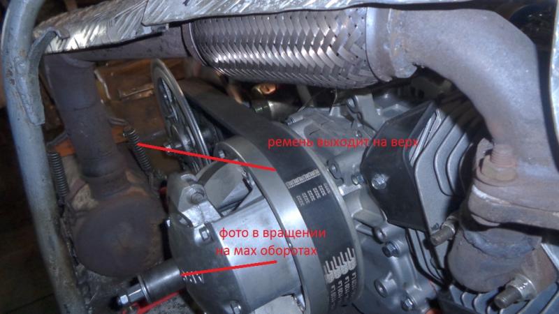

Это фото в движении, фотик так схватывает момент на мах. оборотах:

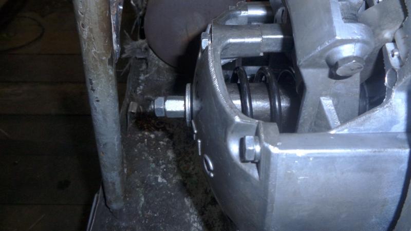

 Ну пока сам разогрелся, установил ведомый Тайги, давно хотел. Родной ведомый бурки стал выводить из себя:
- плющить вкладыши,
- при попытке смазать втулки шприцем (правда в мороз) полезла бронза подвижного конуса,
- пружина от преднатяга усиленного ложилась не красиво

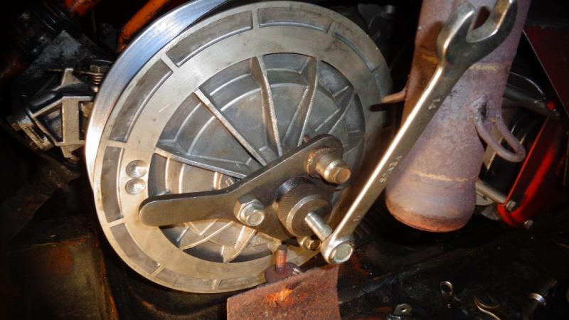

Так снимал бурановский
Тайговский съёмник. Для подгонки шпонок, размеры в 0,2мм не подходили.
Вал 104 был взят новый, с прямолинейностью гнёзд шпонок проблем не стало, полумуфты пришлось примерять две, новую резал до 13мм толщины, старая болталась. Так что тормозок встал штатно.

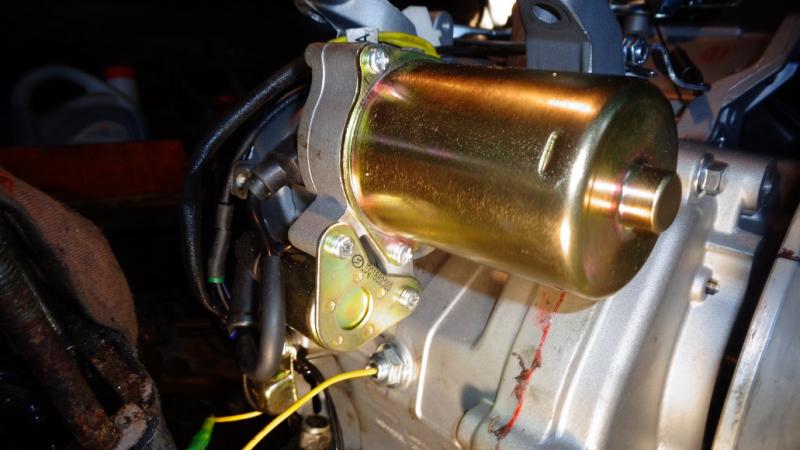

Реле стартера перевернул крепления, отодвинув от тормозного диска.
