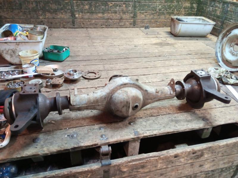

 Есть интересный вариант по мостам https://sv-parts.ru/catalog/most-perednij-/stalnoj-korpus-reduktora-perednego-mosta-vaz-2121-2123-niva-chevrolet/. Двигатель 18,5-20 л/с 4 тк., трансмиссия: вариатор Арктик+Тайга, затем https://swamptools.vsite.biz/product/2643044 , КПП Ока, карданы на мосты, колеса на Бел-79 бескамерка, поворотные кулаки Нива. Как то так.
 Проект ожидается затяжной, денег потребуется больше, кем на "Крабик". В общем начну собирать комплектующие.

Ну насоветовали на тонну. Был бы бюджет просто набрать от тяжёлого квадроцикла всего и проблем нет, тут и РПМ даже с отключаемой полуосью.
Вес переднего моста Нива 140 кг в сборе, 08 и дальше существенно легче, колесо Ф900 ступица Нивы обточенная под штатный подшипник до Ф34 выдержит, стойка боковой удар выдержит (на Дусте полноприводном она служит, размер чуть больше 08 но и машина под 2 тонны) Надо вес экономить под небольшие колёса любыми путями, если уложится в 500 кг заправленный ласточка будет.

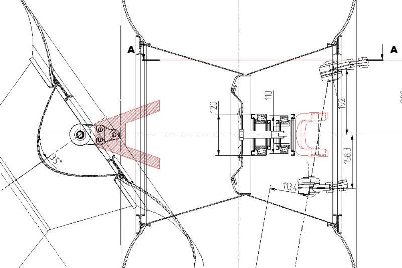

С колесами типа КФ-97 или Ви-3 подвеска МакФерсон не получится! Даже не мудрите.
Кулак и подвеска Нивы тоже в колесо 18" не влазит.
Про поперечные рессоры вообще молчу, архаизм бестолковый в качестве подвески.
Мне легче рассуждать про эти дела, я 3D-модели колес повертел и все стало понятно. Как надо не получается, а получается громоздко и тяжело рулить. особенно, если ума хватит, рогами поворачивать, квадрик же! Потянется гидравлика, масло, насос-распределитель , куча ремней и кронштейнов... итого полторы тонны бестолковейшего железа! Посмотрите на всяких "соколов"!
Мелкий пневмоход - никак не может быть квадриком! Только классическая схема с управляемыми колесами и хотя бы одной подвеской. Про хлипкие для метровых и более колес привода я уже писал.
Полистайте форумы, эти грабли давно уже засветили, можно заранее узнать результат.

В 3D реально видно, что при правильном повороте колеса, широкий диск перерезает все пространство для рычагов независимой подвески, тем более, кулака и стойки МакФерсон.
Вот, например, для Трэкола 1350х700-21" хотел кулак соорудить:
Плечо обката огромное, привода короткие, ход никакой...хрень полная!
А не грамотные повороты делать, никаких ЭУРов не хватит, хоть пять штук в ряд ставь! К слову, каждый ЭУР при работе хавает электричество током до 50 Ампер! А сколько в АКБ АмперЧасов?! А какой ток зарядки этой АКБ? У меня на Калине раз генератор сдох, так ЭУР через 50 км стал вставать, а полностью заглох через 90 км...сходил на дальняк!
