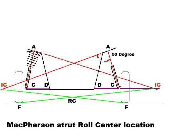

там несколько градусов больше угол
Нука нарисуй что там говоришь . Вот на етой картинке . Я чевой то не догоняю чего там вокруг чего поворачивается .

« Ответ #96 : Декабря 08, 2021, 17:18:05 pm »
МВП, а ты мысленно колеёй поиграй и радиусом колеса

А если серьезно. то твоя картинка про центр крена... это для скоростных машин с нормальными колесами и для ровных дорог.
А нам сейчас важнее понять разложение сил и моментов в подвеске с большими и широкими колесами, хватит ли сил поворачивать с такой конструкцией.
