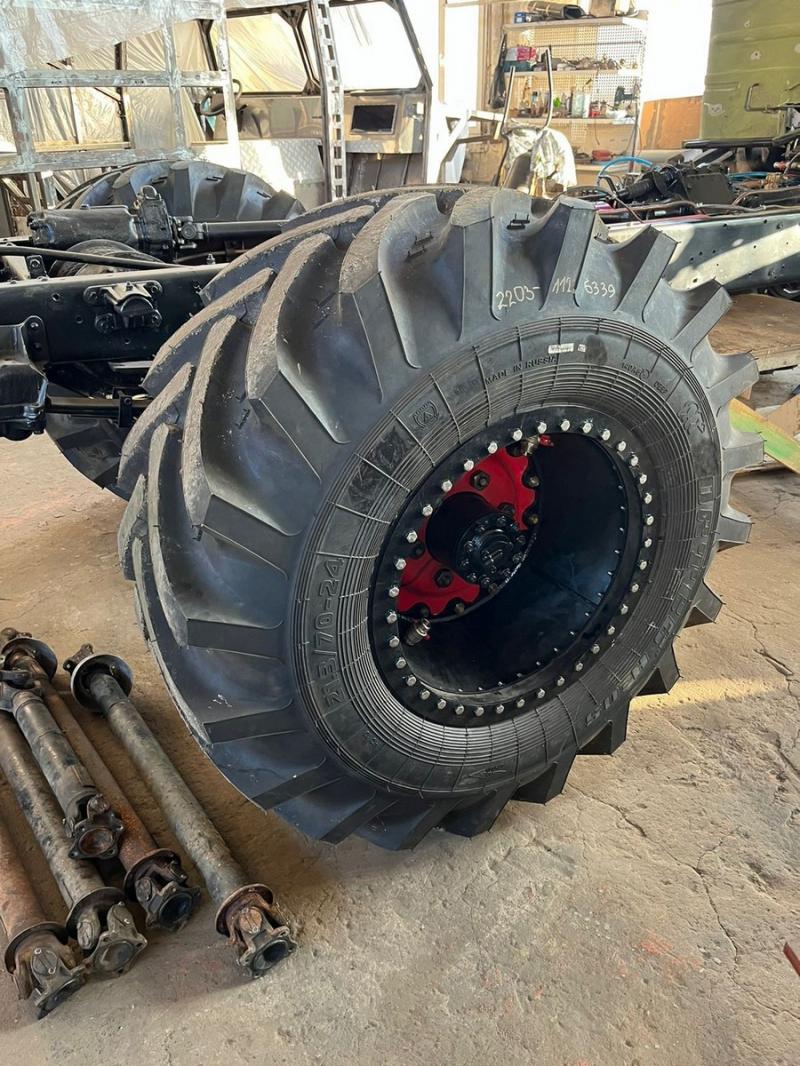

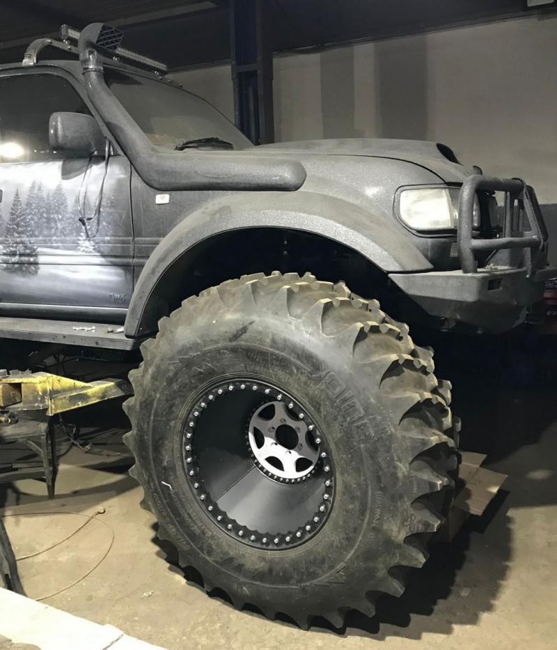

Несколько примеров работ:
Диски под шины Т-150К с сердцевиной от разборного диска Газ-66. Конуса бедлока 4 мм, кольца бедлока 6 мм (с тремя опциями):
Диски под шины Т-150К со съемной конической сердцевиной. Конуса бедлока 3 мм, конус сердцевины 4 мм, кольца бедлока 5 мм  (с пятью опциями):
Диски со съемной алюминиевой сердцевиной. Конуса бедлока 2,5 мм, кольца бедлока 4 мм (с четырьмя опциями):
Диски на бортовопоротник. Конуса бедлока 2,5 мм, бочка между ними 2 мм, конус сердцевины 4 мм, кольца бедлока 5 мм (с тремя опциями):
Диски на джип с защитой подкачки. Конуса бедлока 2,5 мм, плоская сердцевина со смещенным центром 12 мм, кольца бедлока 5 мм (с тремя опциями), самопальный защитный колпак-времянка (потом заменят на точеный алюминий):
