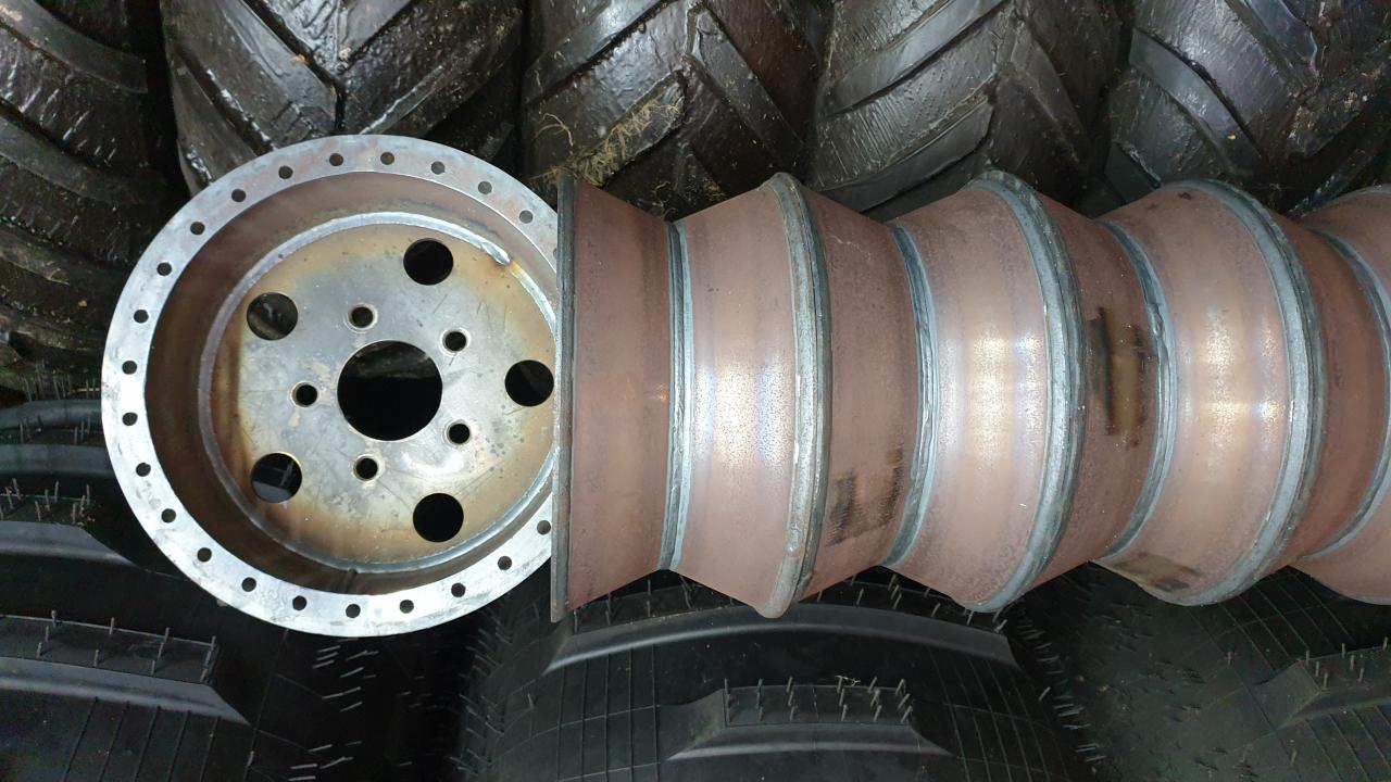

     7500 руб/диск. Диск классической двухконусной конструкции. Ширина диска 430 мм. Сердцевина 300х8 вварена по центру. С учетом толщины сердцевины, вылет диска по-вездеходному 210 мм (от сердцевины диска до внутреннего несъемного кольца бедлока). Толщина конусов бедлока 2 мм. Бедлока типа "бюджетка". Толщина колец бедлока 4 мм. В каждом кольце по 28 отверстий под болты М8 (болты бедлока в стоимости не входят).  Диск полностью проварен. В диск вварен 1 бочонок с наружной резьбой 1/2 дюйма. Вес диска порядка 22 кг.
     Обращаю внимание, что посадка ободрышей ВИ-3 и посадка заводских шин 21 дюйм, различаются. У ВИ-3 диаметр посадки порядка 522-525 мм. Отчего отверстия под болты в кольцах белока для ВИ-3 расположены на меньшем диаметре (на 7 мм), чем для заводских колес 21 дюйм. Заводские шины на эти диски можно будет установить, но будет некоторый зазор между болтами бедлока и торцом борта покрышки. Впрочем, это легко устранить полоской металла в 3-4 мм толщиной. Либо не устранять вовсе, собрать и ездить так. Для ободрышей ВИ-3 и их потрохов делать ничего не нужно. Потроха так еще и туговато могут садится и последние болты бедлока при сборке, возможно, нужно будет подталкивать отверткой.

    Для потрохов ВИ-3 у меня есть отказные диски. Диск серии "конус к конусу", но с большой плоской сердцевиной 290х8 мм. Разболтовка Ваз-Классика (для потрохов вполне вариант). Ширина диска 400 мм (405 если быть точным). Вылет 120 мм (для переломок без подвески с рамой шириной до 90 см; ширина по внешние стороны колес около 205 см). Бедлок "бюджетка". Толщина колец бедлока 4 мм. В каждом кольце по 20 отверстий под болты М8 (в новых модификациях по 28 отверстий). Диски полностью проварены и покрашены черной краской типа "3в1" (кажется прямо по металлу, красил не я). Съемные кольца бедлока ничем не покрашены. В диск вварен 1 бочонок с резьбой 1/2. 7500 руб один такой диск стоит. Это как вариант. Продам любому желающему.

Здравствуйте! Могу предложить диски 12 дюймов, шириной 160 мм и вылетом минус 4 мм, с разболтовкой ЛУАЗ (5х115). Бедлок "бюджетка", без опций. Толщина колец бедлока 4 мм. В каждом кольце по 28 отверстий под болты М8. Толщина конусов 2 мм. Сердцевина 250х8 мм. Отверстия под пипку нет. Могу просверлить под резиновую пипку или под стальную (они разные по диаметру). Если толщина борта покрышки известна, то могу сделать распорные кольца для бедлока под эту толщину. Цена диска без покраски и болтов бедлока - 3500 руб за штуку. Диски есть в наличии. Отправка СДЭКом из Бежецка (довольно дорогая ТК), либо ТК Кит, Энергия, Деловые линии, ПЭК, Желдорэкспедиция, Байкал-сервис или Возовоз из г. Твери.

Диски получил, качество супер!  1*11
