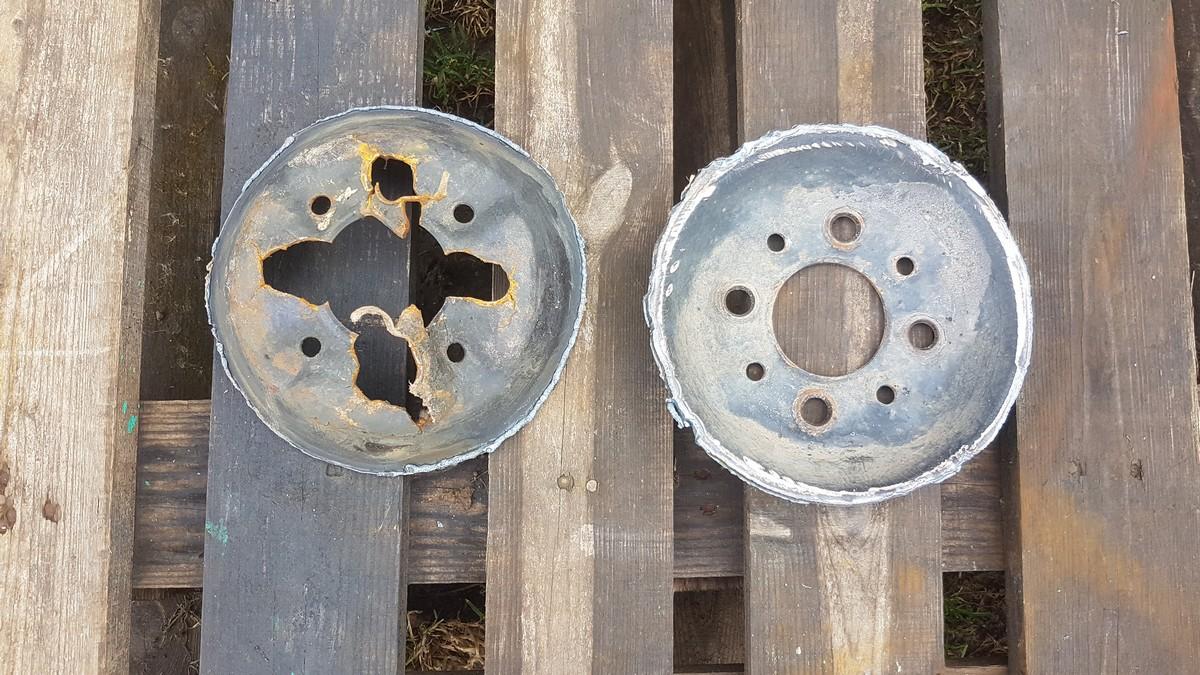

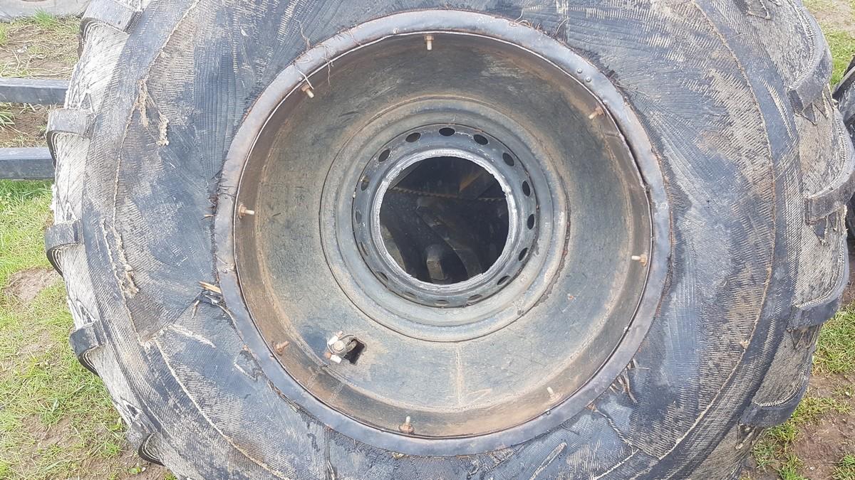

Привезли ободрыши ИДП-284, в сборе с дисками стороннего производителя, на замену сердцевин с Ваз-классика на Ваз-классика, но более толстые. Причина замены - порванная в хлам ступичная часть одного из дисков. Заказчик решил заменить все четыре.
Плазморезом вырезали старые сердцевины:

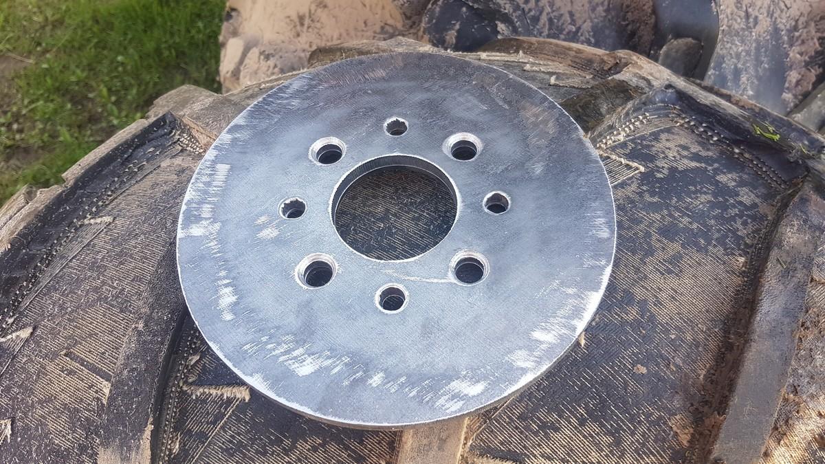

Сняли размеры, начертили чертежи и отправили на лазерную резку. С резки получили 4 сердцевины, толщиной 8 мм и 4 проставки, толщиной 4 мм. Проставки нужны для компенсации вогнутости тормозного барабана моста Ваз-классика. Каждую проставку к сердцевине приварили на 8 точек через специально предусмотренные отверстия. Потом все это дело зачистили лепестковым кругом и получилось вот что:

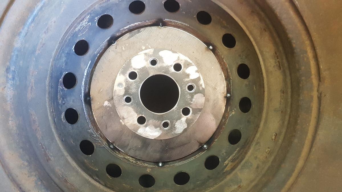

Т.к. диски не подходили для моего кондуктора, то было принято решение центровать сердцевины по старинке - при помощи слесарной линейки. За базу взяли края отверстий на штампованном диске-доноре:
После этой нехитрой процедуры сердцевины были прихвачены на несколько точек и обварены с двух сторон:
Все готово:
Asterix, Павел , на чем колеса стояли ? Тип поворота и вес .
На вологодском Охотнике. Самый обычный вездеход-переломка. Двигатель 15 л.с., мосты Классика. Конкретно этот экземпляр я не видел, мне только колеса привезли. Могу лишь сказать, что вырванную сердцевину уже варили и сварки там было довольно много. Видимо трещины пошли. Остальные три диска в нормальном состоянии. Но заказчик решил перестраховаться и поэтому заменили все четыре сердцевины.

Тормозные барабаны на полуоси и их заменители во время эксплуатации отсутствовали ?
Тормозные барабаны стояли. На мой взгляд это или перегруз, или проворонили момент затяжки колесных болтов, или изначально косячный диск-донор, из которого сделали вездеходный диск. А, скорей всего, сочетание всех факторов сразу. По моему опыту эксплуатации вездеходов, при нормальном весе вездехода, нормальном вылете, нормальной эксплуатации и периодическом техосмотре вездехода, никаких проблем с такими дисками нет без каких-либо доработок. Или я слишком многого хочу?  ::cheesy:::
