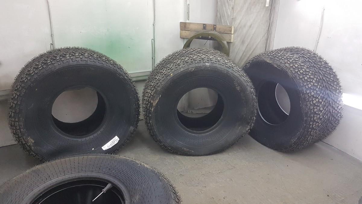

Шины Авторос Роллинг-Стоун на дисках с плоской сердцевиной (разболтовка 114,3х5):

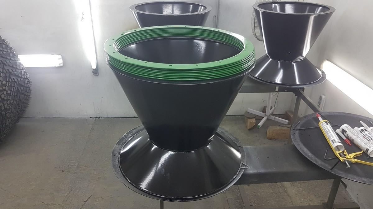

  • Сообщений: 1510
Конические съемные сердцевины шириной 200 мм для компенсации ширины при переходе с мостов Волга с/о на мосты Соболь:

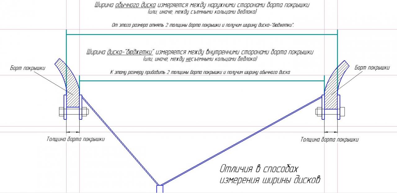

Готовлю к выходу в свет новый сайт, посвященный моей продукции (в первую очередь дискам). Прошу покритиковать наброски с схемам, иллюстрирующие отличия в способах измерения вылета диска и его ширины:
Не слишком примитивно нарисовано? Пояснения понятны? Может перефразировать надо или там шрифт изменить с чертежного на более читаемый? Задача такая - схемы должны быть понятны человеку, достаточно далекому от вездеходостроения. Ему нужны просто диски для установки на свой УАЗ (квадроцикл, джип и т.п.), колес большего (или просто другого) размера.

Может в этот чертёж, заложить ещё и минимальное расстояние до рамы? Увязав с вылетом...?
На сайте не голые картинки будут, а подробным пояснением. Схема лишь для наглядности, о чем идет речь. Например, ответ на вопрос о минимальном расстоянии от покрышки до рамы будет довольно простым в случае вездехода без подвески и отнюдь не однозначным в случае вездеходов с подвесками или иными не жестко закрепленными к раме мостами. Это все я буду указывать в пояснении к схеме.
А как угадаеш это растояние,без подвески,одно растояние,с подвеской другое,и с подвеской ещо будет зависить от диаметра колеса,и типа подвески.
В этом случае надо дать пояснение по необходимым действиям, для установления минимально необходимого расстояния по разным вариантам. Не так их и много.
Ага. И тогда в случае, если диски не подойдут, изготовитель дисков станет в этом виноватым. Нет уж, пусть с вылетом определяется тот, кто технику проектирует/строит. ИМХО.
При чем здесь изготовитель-то? Эта информация для сведения заказчику, чтобы он понимал суть дела при оформлении своего заказа,а не сам заказ наверное? Отдельные склочные индивиды без иных личных способностей и без того найдут 2 миллиона причин сказать, что они сто раз правы, а продавец неправ. Зато все остальные будут лишены в общем то полезной и познавательной информации.
Форум разрастается, и как не пытайся заметать ценное в отдельные углы, поиск нужной в определенный момент информации бывает весьма непрост.
Так что желание производителя дать заказчику максимум полезной информации для понимания и предметного разговора с производителем при оформлении заказа мне кажется полезным и правильным.
Павел, а мне кажется Вы излишне усложняете.  Различные способы измерения размеров для бюджетного и обычного диска только его еще больше запутают. Правильнее на мой взгляд указывать расстояние только до внутреннего кольца, ведь толщина стенок покрышки могут быть разные.

Только все равно об этом обстоятельстве человеку надо напомнить, чтоб не забыл при своих расчетах размеров диска.
Позволю себе не согласиться. Правильнее указывать размеры диска по прижимному кольцу, т.к. это окончательный и бесповоротный размер, на который ориентируется конструктор вездехода. Ведь, в случае ошибки, диск упрётся в элементы подвески не внутренним кольцом, а наружным(прижимным). А уж какая там толщина борта и ширина диска по упорным кольцам - дело десятое, и нужны эти размеры только проектировщику самих дисков  -hi-
