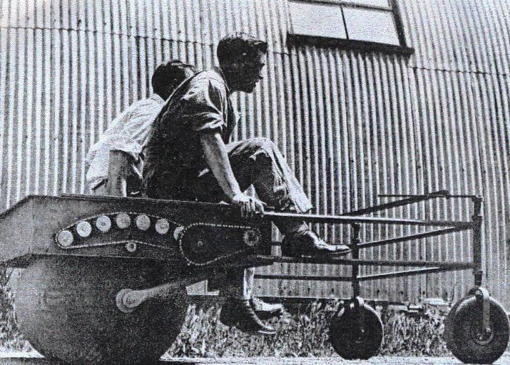

Чем больше колесо - тем лучше проходимость. Но чем больше колесо - тем тяжелее трансмиссия. Предлагаю обсудить такой вариант очень лёгкого вездехода на очень больших колёсах. Как вариант роликового привода. Может кто-то до меня и предлагал такой вариант, но я не встречал. В этом варианте ролики вращает одно колесо, а не два, как обычно. Но не это главное. В данном случае вес рамы, двигателя, водителя и груза приходится на колесо сверху через ролики. На ось большого колеса вес вездехода не действует. Ось большого колеса закреплена в маятнике, как у мотоцикла. И может перемещаться относительно рамы вездехода вверх-вниз. В этом случае не надо делать какой то прижим, чтобы прижимать ролик к колесу. В этом случае прижимать ролики к колесу будет вес рамы и все что находится на раме.  В этом случае получится очень лёгкий вездеход на очень больших колёсах. Можно на такие большие колёса поставить даже трансмиссию от "Муравья". Только колёса заменить роликами. Не надо мощных мостов типа ГАЗ-66. Не надо мощных дисков на колёса.

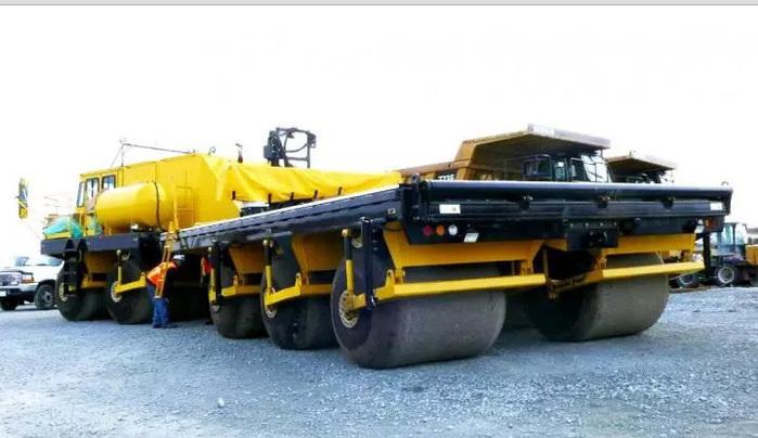

Эта идея воплощена уже более полувека в арктических роликоприводных транспортных платформах "Роллигон". Начинали с грузовика, поставленного с платформой для грузов поверх пневмокатков. Сейчас конструкция усовершенствована:
скорее всего рычагов будет два (независимая подвеска
все что удерживает вездеход от "падения на брюхо" - упор ролика в колеса..
Компания «Rolligon» не ушла в небытие, и сегодня создает для разных заказчиков .  фирма «Pick Oil Services» создает технику, которую оснащает роллигонами, но называет ее «Rimpulls» или «тундровой кошкой».
8 - 12×12 CatCo до сих пор работает  на Северном склоне на Аляске
Так оно начиналось . Колесо на маятнике упиралось во вращающийся набор рамы . Работая и подвеской и фрикционом одновременно .
