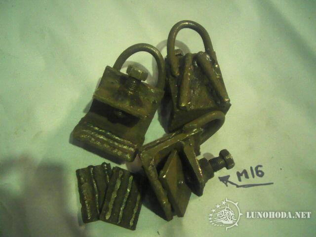

Выворачивать так же как и выдирать . Фотки сдохли в старом компе . А последующие  я без выворота вытаскивал
примерно так выворачивать . с четырьмя захватами лучше , перецепляться не надо .
А захваты как выглядят? Тянуть чем =верёвка-трос-цепь?
Кто как выворачивает потроха?
« Ответ #6 : Октября 19, 2018, 22:31:43 pm »
Цепь ,трос . Веревка тянется как резинка . Мои такие . Если лебедка слаба и тужиться неохота . Сильно мыльной водой внутри намажь

МВП, А пруток на 8 мм. ? Уголок 50 ?
« Ответ #8 : Октября 19, 2018, 22:42:13 pm »
Пруток десятка , а сами из швеллера я накромсал . номер не помню
« Ответ #9 : Октября 19, 2018, 22:47:51 pm »
из швеллера
Судя по толщине полок не менее 140-150 мм.
