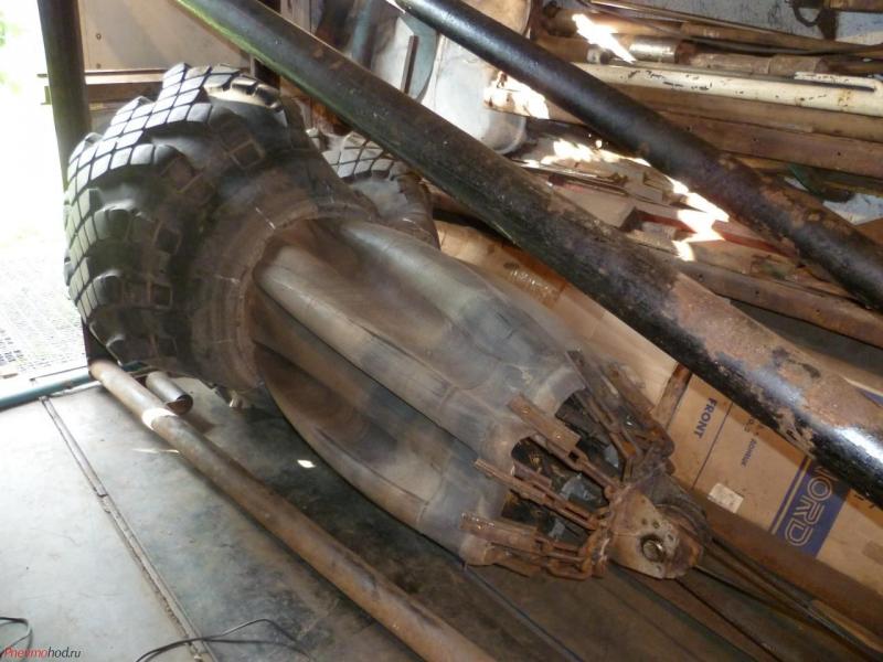

Вот так оно выглядит ,когда насильно выдирают :
-hi- Блямба, страшно аж жуть!  При таком растяжении сей болид пройдёт через ворота гаража напротив как по маслу!  1*11

« Ответ #18 : Марта 15, 2018, 02:28:07 am »
    Может создаться впечатление ,что фотал на ходу. Но не тут-то было ,процесс хоть и завораживал   :yahoopnevmo: (такого еще не видал),но было сцыкотно ,стоял с пультом  на улице и то за углом .

« Ответ #19 : Марта 15, 2018, 13:18:56 pm »
Но не тут-то было ,процесс хоть и завораживал    (такого еще не видал),но было сцыкотно ,стоял с пультом  на улице и то за углом .
Проходили, знаем как оно!  1*11
