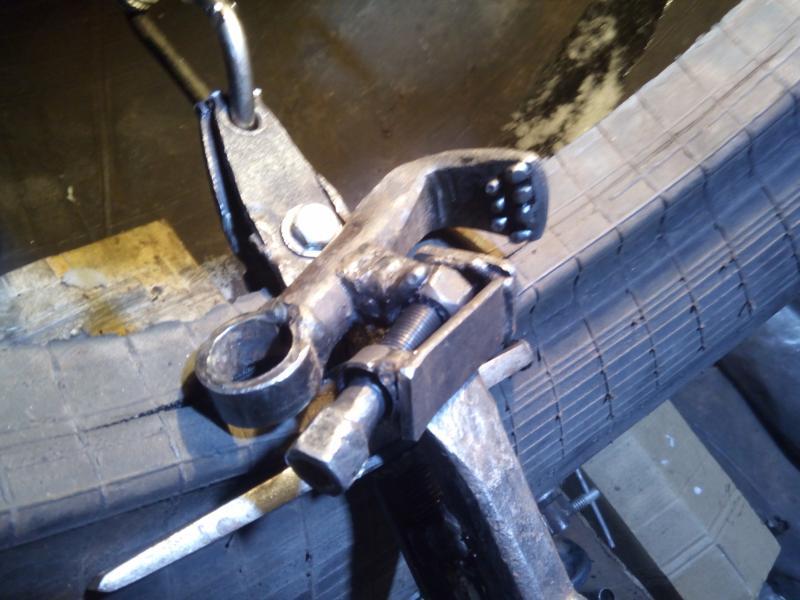

Закончил зажимы.

« Ответ #36 : Ноября 18, 2018, 02:05:21 am »
Саныч-hi- Слабенькие!

« Ответ #37 : Ноября 18, 2018, 20:46:23 pm »

« Ответ #38 : Ноября 18, 2018, 20:47:53 pm »
баламут36, А "зубы" из чего ? Вставлены в отв. и обварены?

« Ответ #39 : Ноября 18, 2018, 22:57:58 pm »
Неее, просто капли сварки, они без острых углов и держат хорошо!
