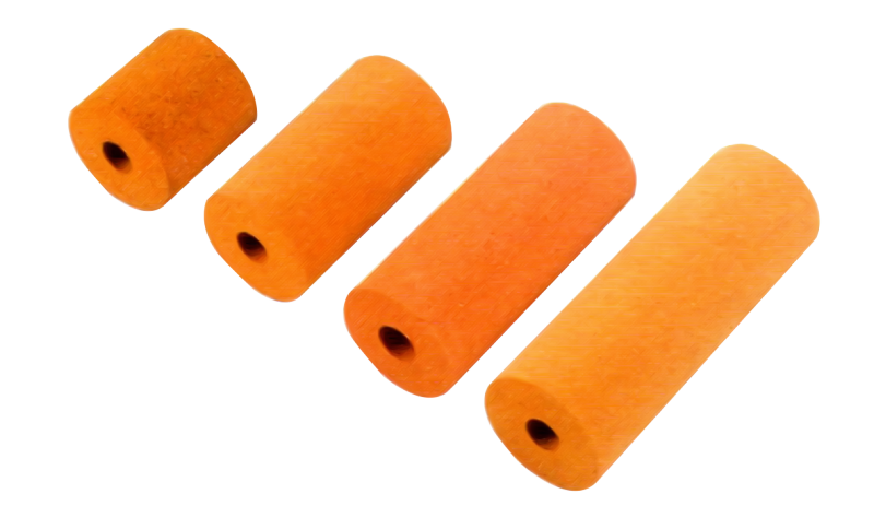

Какам то из них .Не помню , расфасовка литровая была .Разводил ацетоном . Клеил потолок в машине (кия кажись . Там в дождь крыша как барабан гремела) , никто с палкой не прибегал да и вряд ли отдерешь теперь .
Вот тут есть чем его правильно разводить
https://goodklei.ru/marki/klej-88.html
И там не надо ведро чтоб каплями висело , так пофышкал немного для профора  ;) А лепить можно и на следующий день . прикатывать только поплотнее и за раз без промашек . Не подлежит переукладке .
Мелким валиком из микропоры катал .Типо такого (валики для нанесения клея)
