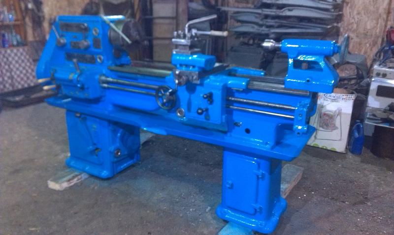

Привет всем. Патрон восстановил, станок поднял на трубы 80х80 и установил на ровную поверхность. Работает и радует хозяина  :yahoopnevmo: сегодня сделал быстрый зажим задней бабки, а то замучился гайками затягивать
