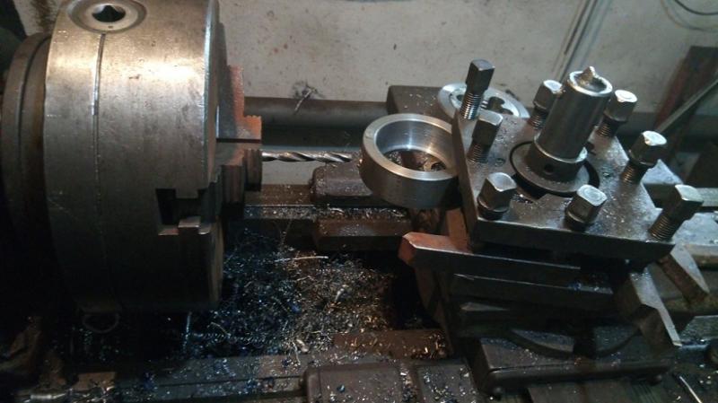

Насверлил вчера державок и резьбу нарезал. В токарном, если у кого фрезера нет.
 Заготовку в резцедержку, выставляем по высоте.
Сначала тонким сверлом, потом нужного калибра под резьбу (диаметр резьбы минус шаг) , потом сверло меняем на центр и метчиком резьбу. Центр что-б метчик точно шёл.
