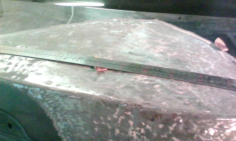

Не. Шов я уже зашпатлевал стеклом. Теперь надо красоту навести, для себя же делаю   Если честно, то я бы уже и так побыстренькому облил бы всё и поехал на рыбалку. Но, надо ж делать хорошо, а плохо само получится. Посему и вопрос, как правильно перетереть сферу? Ладошками уже путаюсь где яма, где шишка. На первом фото солнце светит неправильно и грунтовал 5 мин. назад.
-hi- Лучше позно - чем ни когда. Вот подъехал,  "подарок" - от рукожопых "КОЛЛЕГ". Не правильно выведенные плоскости - ведут к увеличению штукатурного слоя. Как правило, из-за различия температурных ковфициентов расширения материалов - происходит растрескивание и отслаивание. Ко всему прочему - были применены материалы низкого качества и не соответствующие видам работ .
Если плоскости не чувствуешь - можно вот так проверить.
Олег, приветствую!  -hi-
Согласен, метровая линейка здорово помогает, особенно на прямых участках. Двери ей проверял. Сферу посмотреть её изгибом сложнее, но тоже можно. Своё крыло, по совету Владимира Николаевича, вывел резиной (транспортёрка вымоченная в керосине). Результат на ощуп вполне устраивает  ::cheesy::: Кстати, нашел способ проверки неровностей ладонью через тонкую тряпку. Очень даже помогает, особенно когда ладошка уже стёрта.
Большое спасибо за совет и вариант со стамеской  1*11

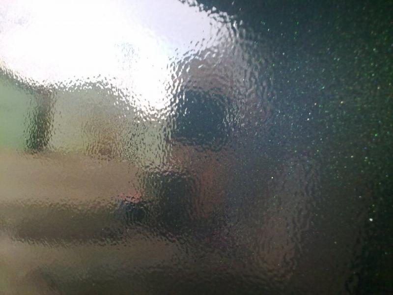

Владимир Николаевич,  -hi-. Есть вопрос. От чего, после грунтовки эпоксидкой, появляется эффект апельсиновой корки. Перед окраской поверхность обтиралась и обезжиривалась.

Апельсиновая корка в автомалярке это нечто другое
А то что у тебя.... похоже на воду или эмульсию в воздушной магистрали..... Или какая то бяка в самом грунте.  ::undecided:::
Лунная поверхность из за влаги в ресивере , шлангх . Или от растворителя который не растворяет данную краску хоть там вроде как размешивается на подобие молока .
И ещё... если это твоя фотка, то эпоксидника налито от души  1*11
 В этом нет необходимости, достатошно лёгкого напыла и будет обеспечена водонепроницаемая плёнка. Грунт эпоксидник это не грунт филлер.

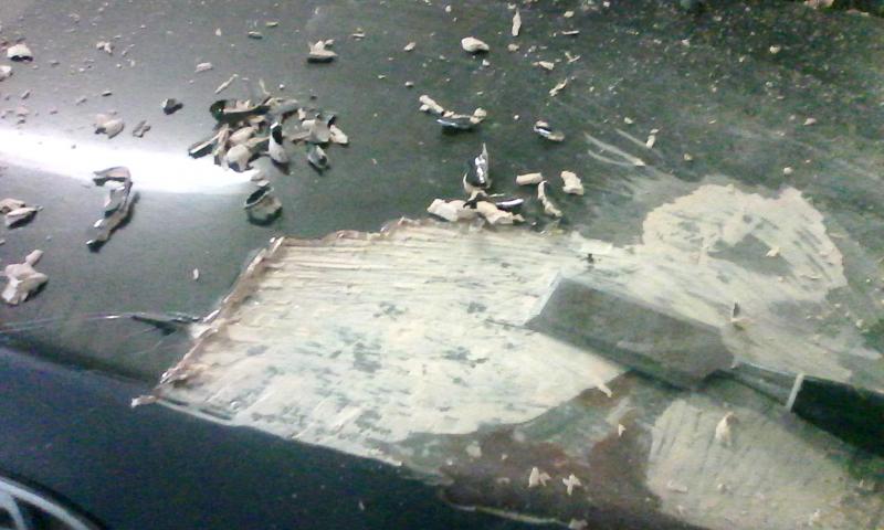

Судя по фото,просто следы масла,поверхность перед нанесением материала не обрабатывалась "антисиликоном" или в пульвере/материале было что то маслообразное

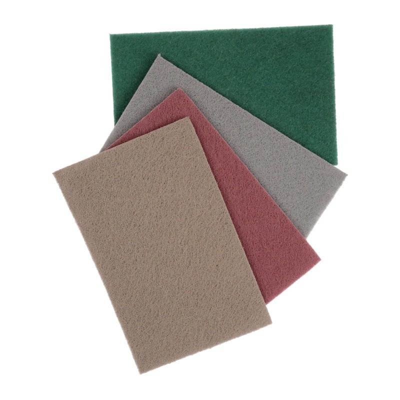

Шпатлевку и все остальное не "железное" удобнее и в разы быстрее удалять скотч брайтом,бывает разным и в виде кругов для дрели/ПШМ либо для болгарки,пыли много СИЗ и работа на улице обязательны!Я пользовался этим https://www.vseinstrumenti.ru/rashodnie-materialy/instrument/dlya-shlifmashin/uglovyh-bolgarok/diski-i-krugi/shlifovalnye/3m-/scotch-brite-xt-rd-s-xcs-fioletovyj-115h22-mm-7000077891/?gclid=CjwKCAjw8ZHsBRA6EiwA7hw_sQcFfv3WAnzuer5ZrZh_kuKdEk0ismDnfVAtJuQ6m98JN-RFwS1okxoCG3MQAvD_BwE
Это не скотч-брайт...  ::undecided:::
Вот это скотч-брайт. Я им постоянно работаю. Удобно матовать всякие загогулины в дверных проёмах, торцевые стороны дверей ну и плоские поверхности где не требуется срезать/сошлифовывать  лкп.
Только листы здесь не правильно лежат по градации. Нужно: бежевый>серый>красный>зелёный. От нежного к грубому.

Это не скотч-брайт
И это тоже,производитель фирма 3М так называет эти круги.Очень легко гуглится. ::cheesy:::
Вас понял, Спасибо! Похоже что-то в пистоле осталось после промывки, вот и вылетело   :(  Буду стараться, исправляться.  ::cheesy:::
