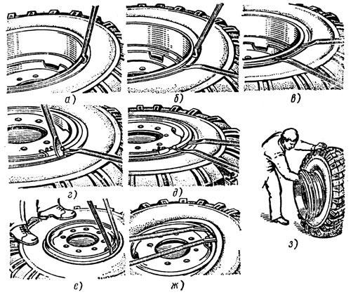

Вот нашел:
Понял только одно, выпустить воздух, снять кран и долбить кувалдой через уголок.
Максим Алехин, если не хочешь с утра до вечера долбить кувалдой по уголку на прикипевшей резине, найди спецмонтажку для грузовых шин, раньше они были во многих грузовых авто в ЗИПе. Сильно убыстряет процесс, вместо по полдня на сторону, минут 10 на всё колесо. Монтажка типо такой как на картинке а . На запорном кольце есть четыре или три специальных выемки под эту монтажку.
« Последнее редактирование: Апреля 05, 2018, 21:35:02 pm от чага »
Сообщение понравилось: ВитЯ
Как разбортировать (разобрать) колесо от Краз?
« Ответ #44 : Апреля 05, 2018, 21:57:48 pm »
У которых колеса были с запорными кольцами - Зил, Маз, Краз, Камаз, примерно до 2000 г.в. Гнутая монтажка в виде гвоздодера на 1рис. и 2 .

фёдор 03, На рисунке на пару сообщений выше, под буквой "З" нарисовано как диск вынимать. ::cheesy::: Берёшь и одной рукой достаёшь. 1*11
« Ответ #50 : Апреля 06, 2018, 12:44:54 pm »
Да. Монтажкой подковырнул, рукой достал.
 Дойди до владельца Краза, Урала . Есть небось у вас там. Спроси, что они с собой возят для монтажа.
