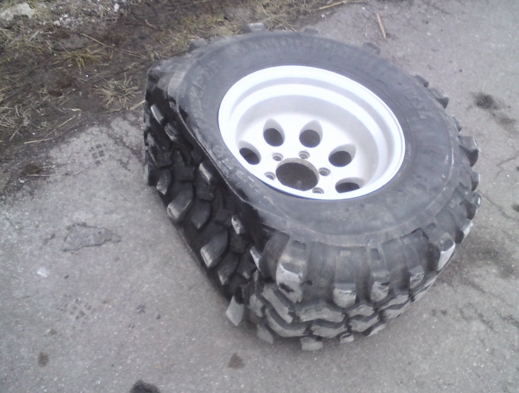

ps,  Для ролика что ли ? Если нет , то бестолковая резина . Она не работает , потому как уходит внутрь складки- присоски . Я где то накатывал на стекло над смотровой ямой , но фоток не осталось . Мое образовывало три складки обратной елкой.
Выглядит примерно так . И есть фото изношенных колес низкого давления всех типов . Износ именно в месте бортовой складки , и большинство оторванных клыков начинается именно от туда .
Фотка конечно наглядная, но до такого состояния врядли кто спускает шину.

Ну в случае с кразовской, с ребордой, износ логичный. Реборда и клыки съиграли свою роль, износ между ними. На заводской шине рваные борта не от трения а от деформаций. Шина без реборды изношена также между клыками, в середине меньше только потому что изначально высота клыков была разной.
