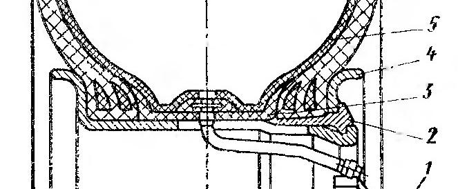

У меня тут спор возник с одним гражданином, сколько весит диск от Краза вместе со всеми кольцами? Мне кажется Вова,  Вова механик, ты знаешь. Подскажи если нетрудно.
Когда я разбортировал колеса на самой приемке металла, весы показывали 67 кг. А в интернете нашел (или кто то на форуме ссылку кидал) не помню, там таблицы были массы запчастей и дисков в целом. Там для КРаза лаптя диски от 63 до 83 кг имелись.

не выдымывайте ,колеса краза бортируются даже легче чем от обычного газона,внимательно осмотрите стопорные кольца с одной стороны ,одно кольцо притапливаешь другое вынимаешь ,пазы даже на кольцах имеются для зацепа,если уже так сильно колесо прикипело водой полей или в воду закати ,не понимаю уголок зачем совать ,если покрышка осаживается кольцом,ну попадается прикипевшее колесо лет 30 пролежало ,30-40 минут работы ,нет там ни чего страшного ,бортирую постоянно один ,инструмент пудовая кувалда и ломик ,что бы кольца подцепить
Какие 40 минут... С уголками - 3 минуты на колесо.   :yahoopnevmo:
ставить молоток бойком к верху и лупить по нему кувалдой,
А вот такое - ни в коем случае. Боек молотка каленый - осколки летят как от гранаты, просекают руки, ноги, кожу и уходят в мышцы. Я уж про глаза не говорю.
Эх брат, значит не попадались тебе прикипевшие кразовские колеса. У меня попадались такие, что приходилось сам диск лепестками болгаркой резать да внутрь загибать, чтобы высокое кольцо вытащить. Я раньше тоже с уголками пробовал, знал бы, сфотал  уголки 100 мм разогнутые в ноль да показал. Уголки не нужны, бей по широкому кольцу и сходит посадочное без проблем. 1*11

Какие нах уголки ? ты какое колесо ковырял ? Урал , зил ? Там обратная сторона без опорно-бортового  , конус пять градусов а у покрышки больше скос чтоб на сдутом посадочное (внутреняя сторона не приподнималась а покрыха не проворачивалась ).
У краза опорные кольца можно от покрышки не отклеивать , с ними вместе снимается .
Краз . Первое и второе осадить  офигенной кувалдой , третье вынуть , первое осадить глубже , второе вынуть . С другой стороны просто осадить . Молоток там без надобности и уголок тоже .
Зил  Четвертое осадить . третье вынуть . С тыльной стороны уголками .
Урал , Раскрутить гайки , сковырнуть , с тыльной уголками .
И водички , водички , Когда посадочное под ударом отгибается , под него вода затекает и хлюпает так что до внутреннего  продавливается , как его намочит так сама соскакивает в два  пинка ногой . Даже при сильно ржавом посадочном месте (оно на конус и покрышкино посадочное тоже на конус , если сильно усираться то на покрышке внутрь подворачивается и не идет даже с гидравлики )
Вот тут да, чистая правда, я правда очки одевал, но лучше так вообще не делать и заменить молоток на что то другое.
Было тоже такое.
« Последнее редактирование: Июня 18, 2018, 19:33:23 pm от Максим Алехин »
Оффлайн Максим Алехин
  • Сообщений: 453
  • Имя: Максим
Какие нах уголки ? ты какое колесо ковырял ? Урал , зил ? Там обратная сторона без опорно-бортового  , конус пять градусов а у покрышки больше скос чтоб на сдутом посадочное (внутреняя сторона не приподнималась а покрыха не проворачивалась ). У краза опорные кольца можно от покрышки не отклеивать , с ними вместе снимается .
Попалось одно колесо без замочного кольца. На этот диск КяФ24 было надето. На фото выше как раз оно и есть. Его пытались разобрать как обычное кразовское и запресовали кольцо ковшом на обод и в итоге подарили его мне. Я разбирал при помощи болгарки.
